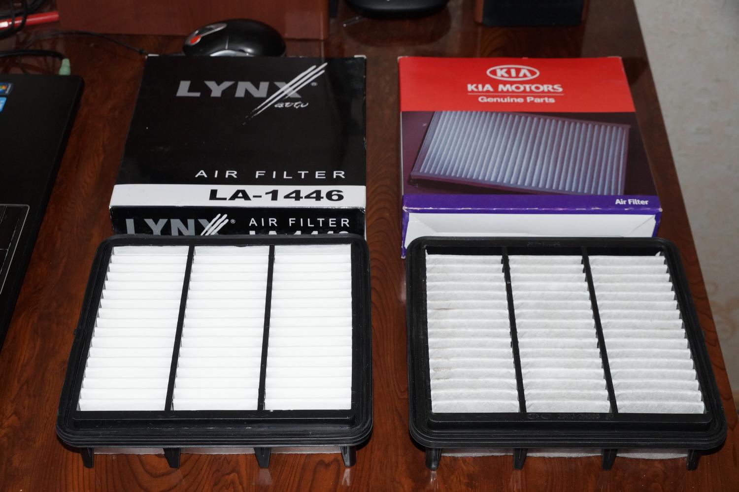

Я живу в мегаполисе и мой фильтр уже через 10 тыс чёрный как уголь, от мелкодисперсной пыли особенно когда коптят камазы, не спорю может в глубинке где кристально чистый воздух фильтр и прослужит 50000 кмк.
Слева - новый. Справа - после двух лет эксплуатации и 16 тыс.км пробега (600-700 моточасов). Обстучал, слегка, конечно.
Изменено пользователем Романтик 903
