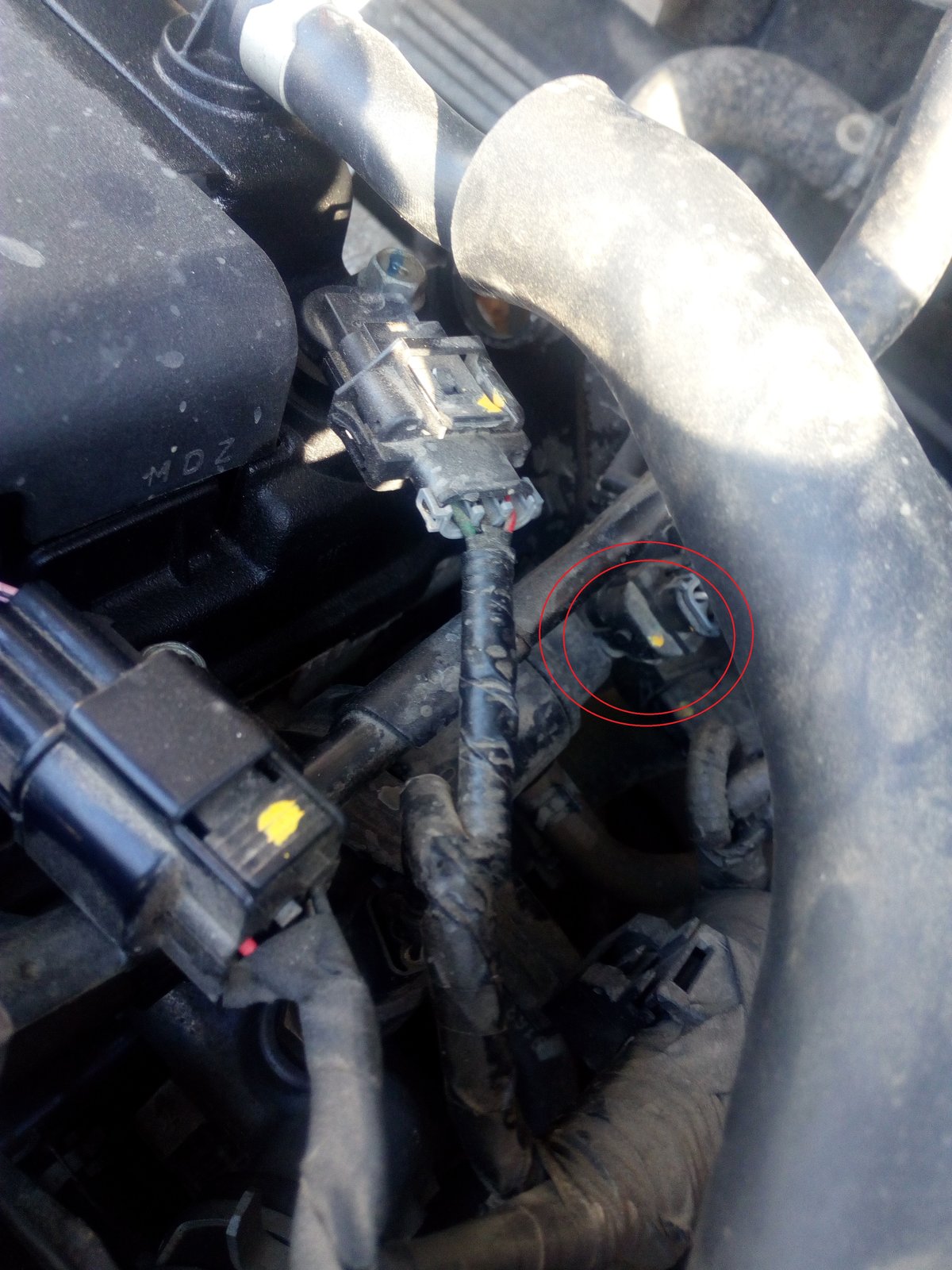

Я в теме с маслом отписывался о стрекотании, похожее на форсунки, но тише, идёт от этого датчика.
Что это за датчик? Трубка от него сужается и тянется к дросселю.
на конце фишка с клеммой, по типу как на РХХ ВАЗ.
Стрекотание есть не всегда. Звук как пластиковый, слышно только при открытом капоте.

  03.05.2018 в 14:19, Silence сказал:
Раскрыть
Похоже на абсорбер, клапан стрекочет когда пары в дз выпускает, как-то так...
Раскрыть
  22.05.2018 в 07:23, Reins24 сказал:
Раскрыть
Именно так - на Аутах тоже есть...
