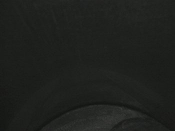

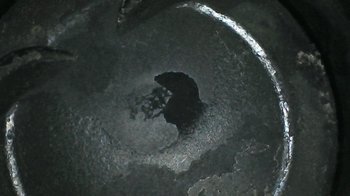

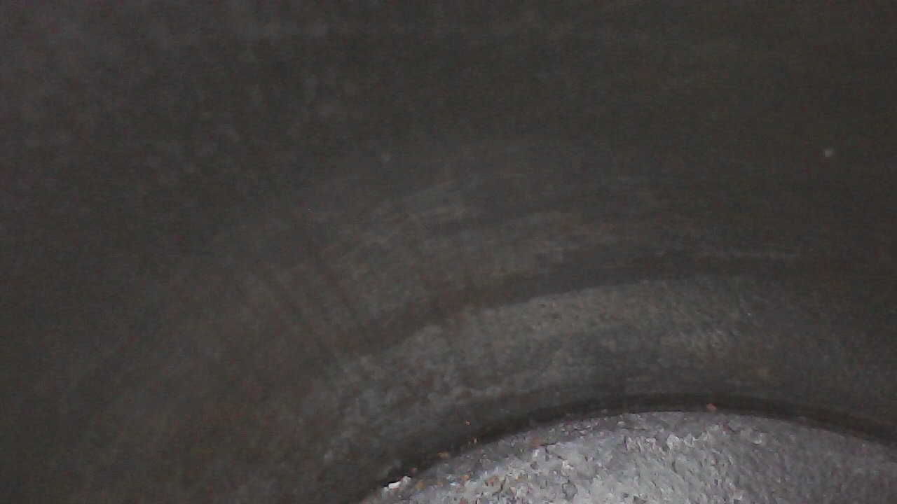

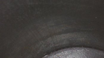

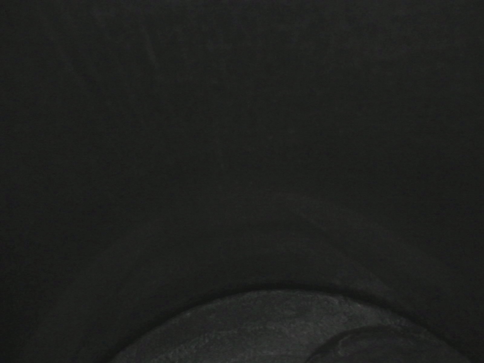

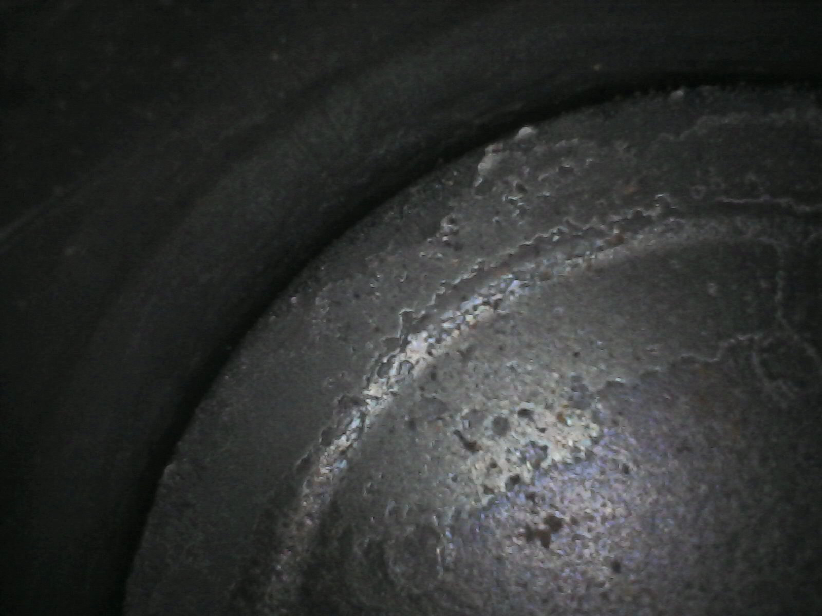

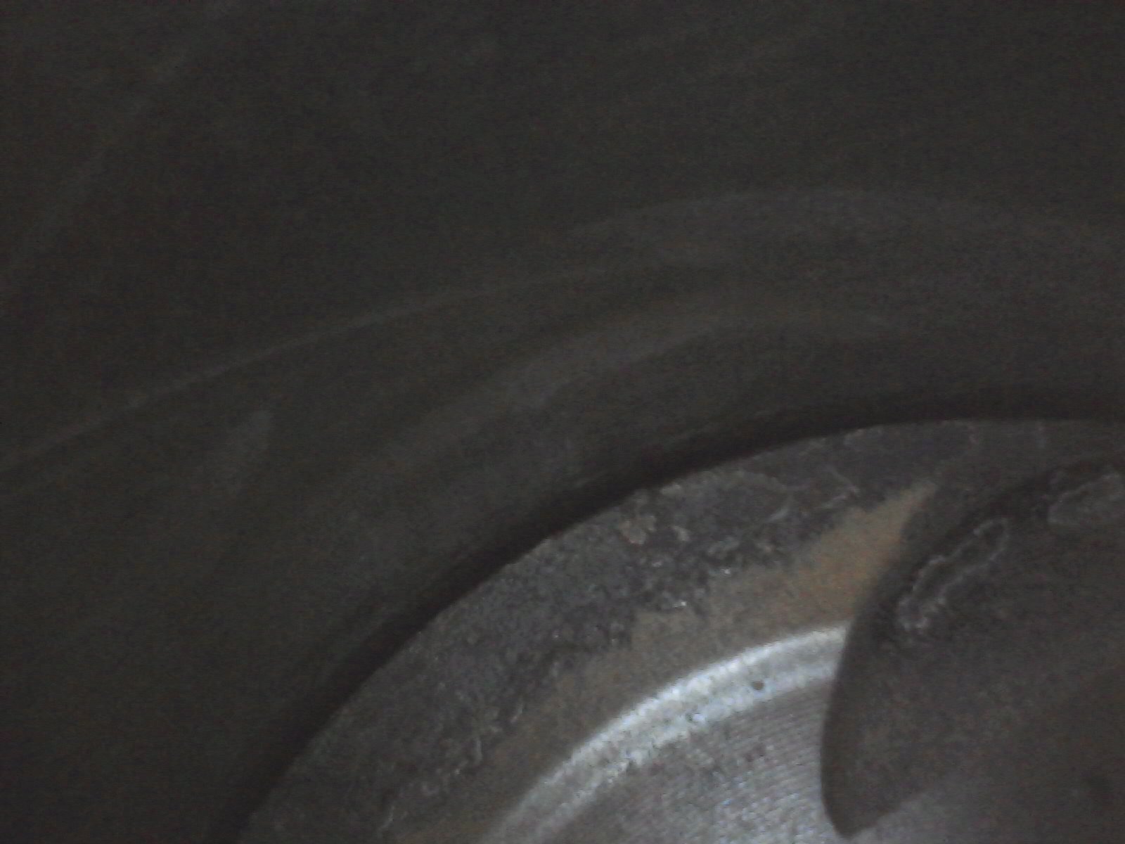

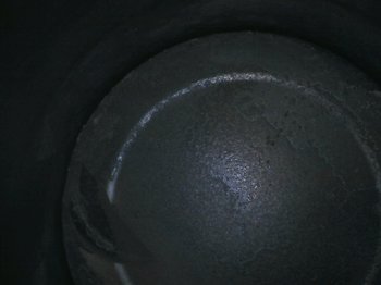

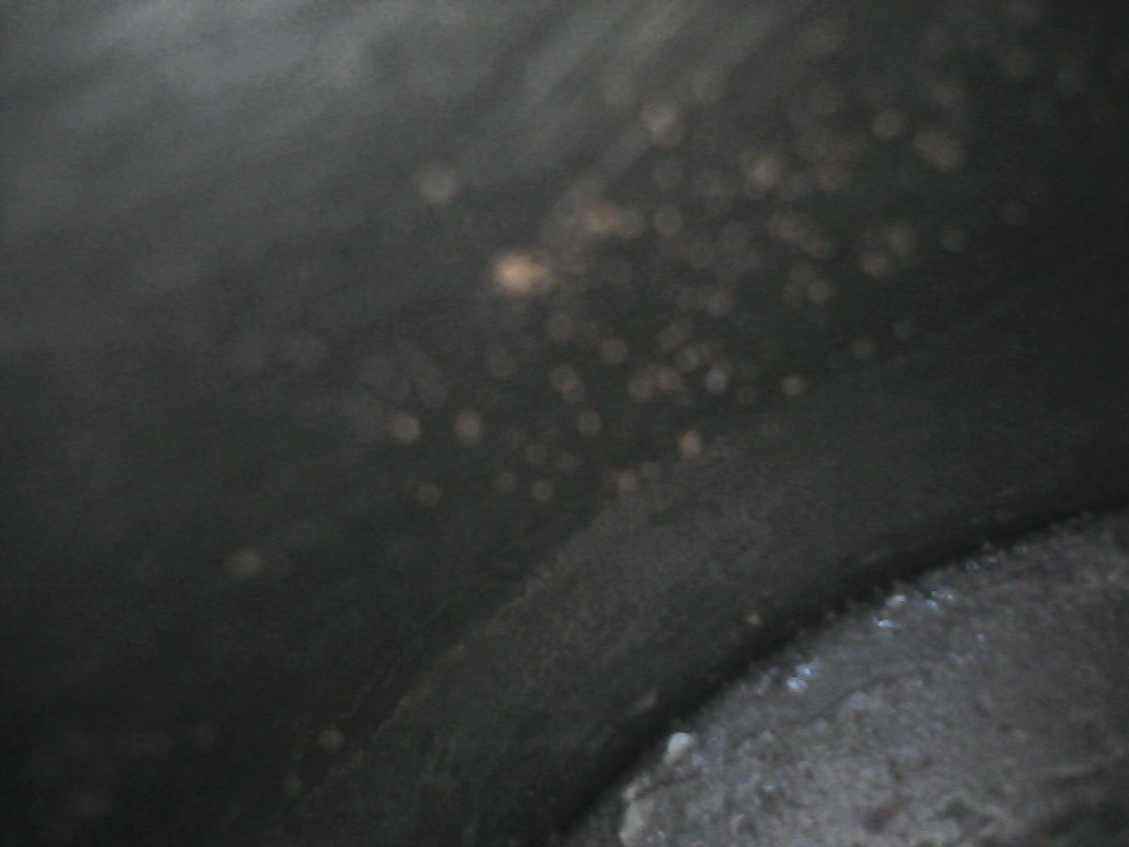

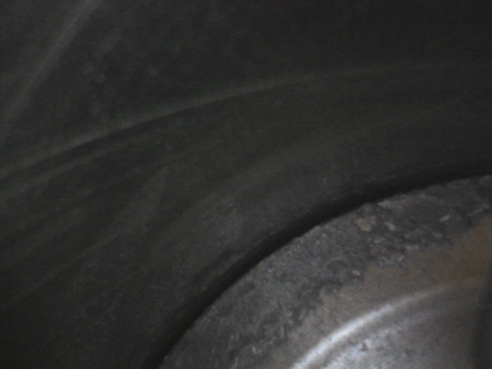

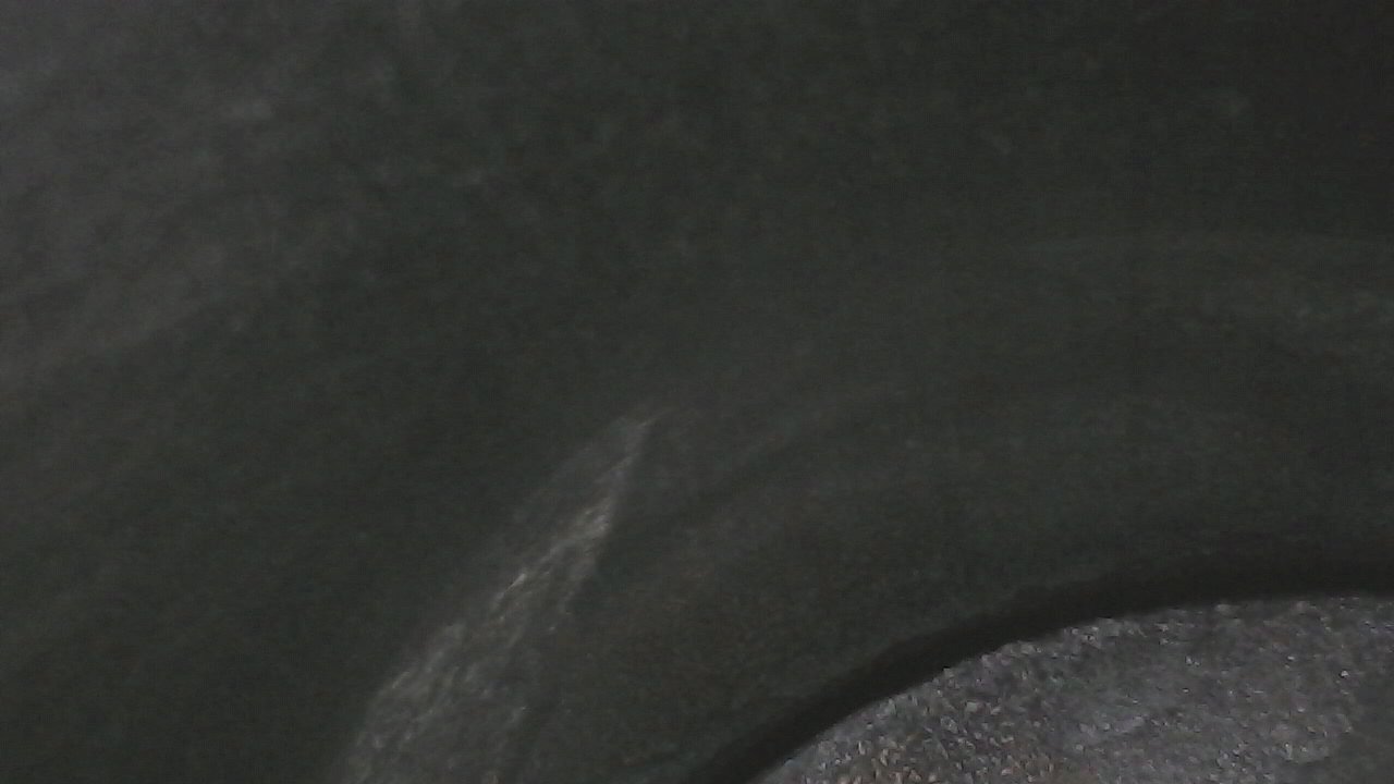

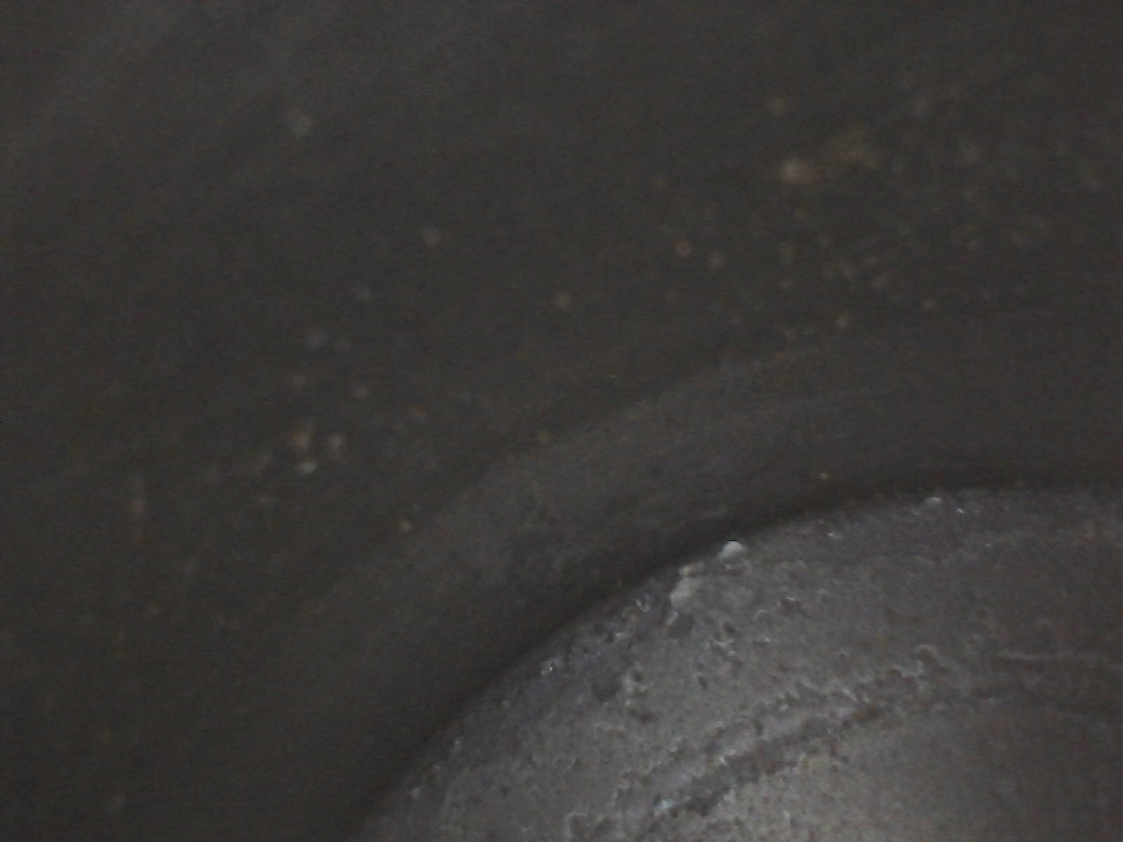

Elantra HD 1,6 G4FC АКПП 4 ст, пробег 164 т. км., давненько не была на трассе, двигатель крутится редко, масло за 7 тысяч может уйти не более 300 мл, заливаются масла Xw30 A3/A1/Ilsac c интервалами 5-8 тысяч, до 55 т. км. обслуживание у дилера с заменой раз в 10 тыс.
Эндоскопия показала отложения на поршнях, небольшие риски на стенках, и к. м. к., слабовидный хон. В одном цилиндре какие-то пятна похожие на коррозию:unknw:
 2020-06-24_14-30-47-72.thumb.jpg.2da9fb973ebb52d06425cba2825ce764.jpg2020-06-24_14-22-29-35.thumb.jpg.4f85b5a4878698926f50970b7717bdb3.jpg2020-06-24_14-21-06-94.thumb.jpg.5d0fabbbb7e5bba19f2daa9340768b86.jpg2020-06-24_14-20-59-24.thumb.jpg.601dc1b2eca7aa28d52db62f2e103d12.jpg2020-06-24_14-19-12-27.thumb.jpg.73aa1a6ae6b887859dbcdc3a3c7c67da.jpg2020-06-24_14-10-41-25.thumb.jpg.07b948f5dbffaf83e464228d93d59b5a.jpg2020-06-24_13-41-31-79.thumb.jpg.601df857e1b41afaaf812296a1fb68f1.jpg2020-06-24_13-40-26-09.thumb.jpg.38b97f58a77cd0b62629c4786830628f.jpg2020-06-24_13-40-03-79.thumb.jpg.76f8ea15b7da9807d24808e57e7fcd1f.jpg2020-06-24_13-39-28-08.thumb.jpg.2146b1ab278c3332cc2fdc820bfbb34b.jpg2020-06-24_13-30-40-73.thumb.jpg.68ed2fd807ada52bd450e268e6773080.jpg2020-06-24_13-30-03-08.thumb.jpg.fd57d06a012374d8b3f5ef206c0f6e46.jpg
24.06.2020 в 13:41, Sour сказал:
Аналогично риски или натиры и у меня и нагар (, в первом почти нет по краям отложения серого цвета, второй третий и четвёртый в карамельном нагаре чёрного цвета, который местами отваливаеться. Езда в основном по пробкам и тянучкам на  короткие дистанции 5-10 км. На трассу выезжаю очень редко
