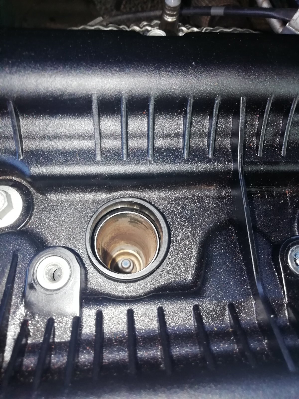

И генератор, и ЭБУ, и все остальные разъёмы, действительно, влагозащищенные и им действительно ничего не будет, а вот в свечные колодцы влага каким-то образом, всё же попадает, хоть катушки имеют резиновые уплотнители. Я каждый год мыл мотор, пока как-то раз утром машина не начала троить и дёргаться, чек при этом не загорался, пришлось даже бросать её в другом городе, т.к невозможно было ехать на двух-трёх цилиндрах и добираться на работу автостопом. Потом уже вытащил катушки и увидел, что в двух свечных колодцах влага. Я писал об этом здесь, год назад. Пришлось покупать две новые катушки (4тыс.руб две шт) и комплект свечей (ещё около 3000руб). С тех пор не мою мотор :D Вот такие (ржавые) были 2 свечи и 2 катушки. На фото
Роман 73 читал о подобной проблеме на корейцах, крышку которая прикрывает катушки сажаю на герметик,после каждой замены свечей.
