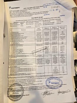

Заехал сегодня на Татнефть в СПб, заправил 98 и сфоткал паспорт. Мне кажется эфиров и ароматики многовато:negative:
  16.08.2024 в 14:47, YoshiMasta сказал:
Раскрыть
Ну что я могу сказать, сегодня проехал на этом топливо более 160км. Я уже и забыл как тихо и плавно может работать двигатель. Даже вспомнилась поговорка - "лучшее, враг хорошего", в попытках гоняться за "идеальным" 100, совсем забыл, про то, что есть просто хороший 98. Да, мягкость работы двигателя вероятно заслуга эфиров, но оно того стоит, учитывая, что профилактические присадки я и так добавляю время от времени. В целом пока могу рекомендовать данной топливо из текущей поставки Танеко.

Я это тоже заметил, после того как длительное время заправлял 98 от татнефти. Налил 100 от Роснефти, машина поехала не так бодро, как ранее. Хотя 100, Роснефти Петербурге от Яноса, о котором большинство положительно отзываются.
