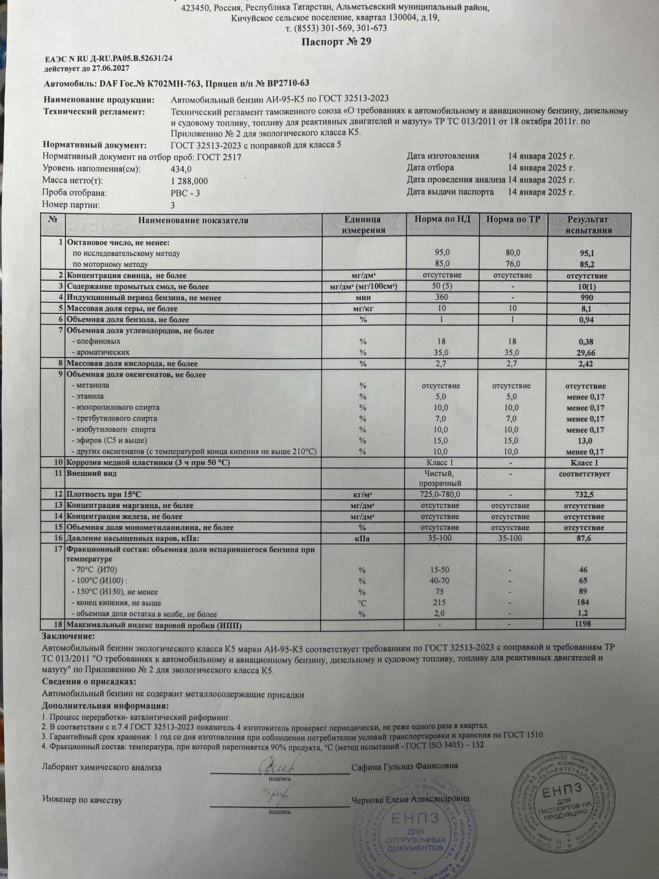

Паспорта качества: https://quality.taneco.ru/20190322/  (последние цифры - дата, меняем дату и видим новые паспорта )

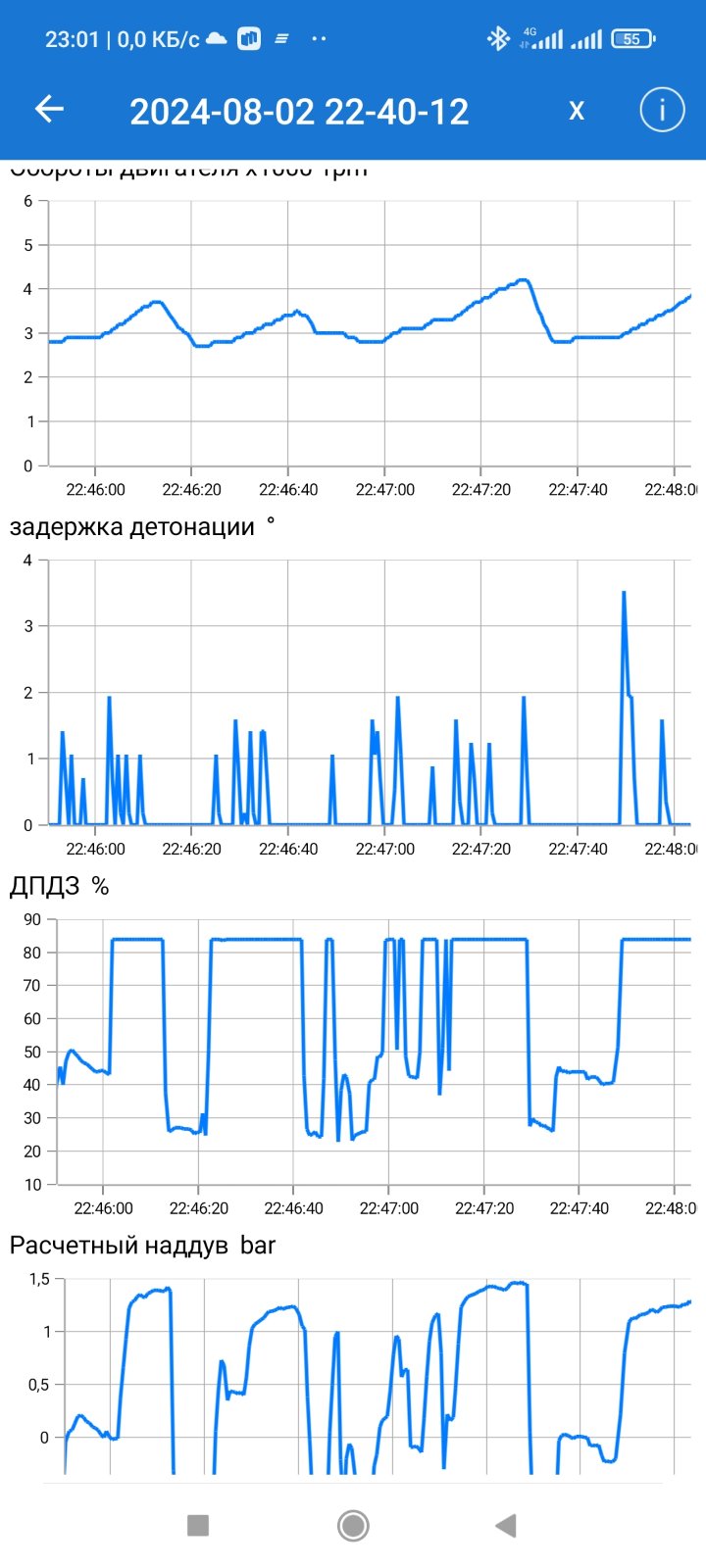

3 градуса я смотрю откатов, откатов..
В ЭБУ есть карта зажигания, и при пиковых нагрузках вполне нормально, что заложено, что угол будет 3-4 градуса. Но весь вопрос стоит в том, на сколько будут сильно откатываться углы зажигания.
Приложил примеры откаты зажигания

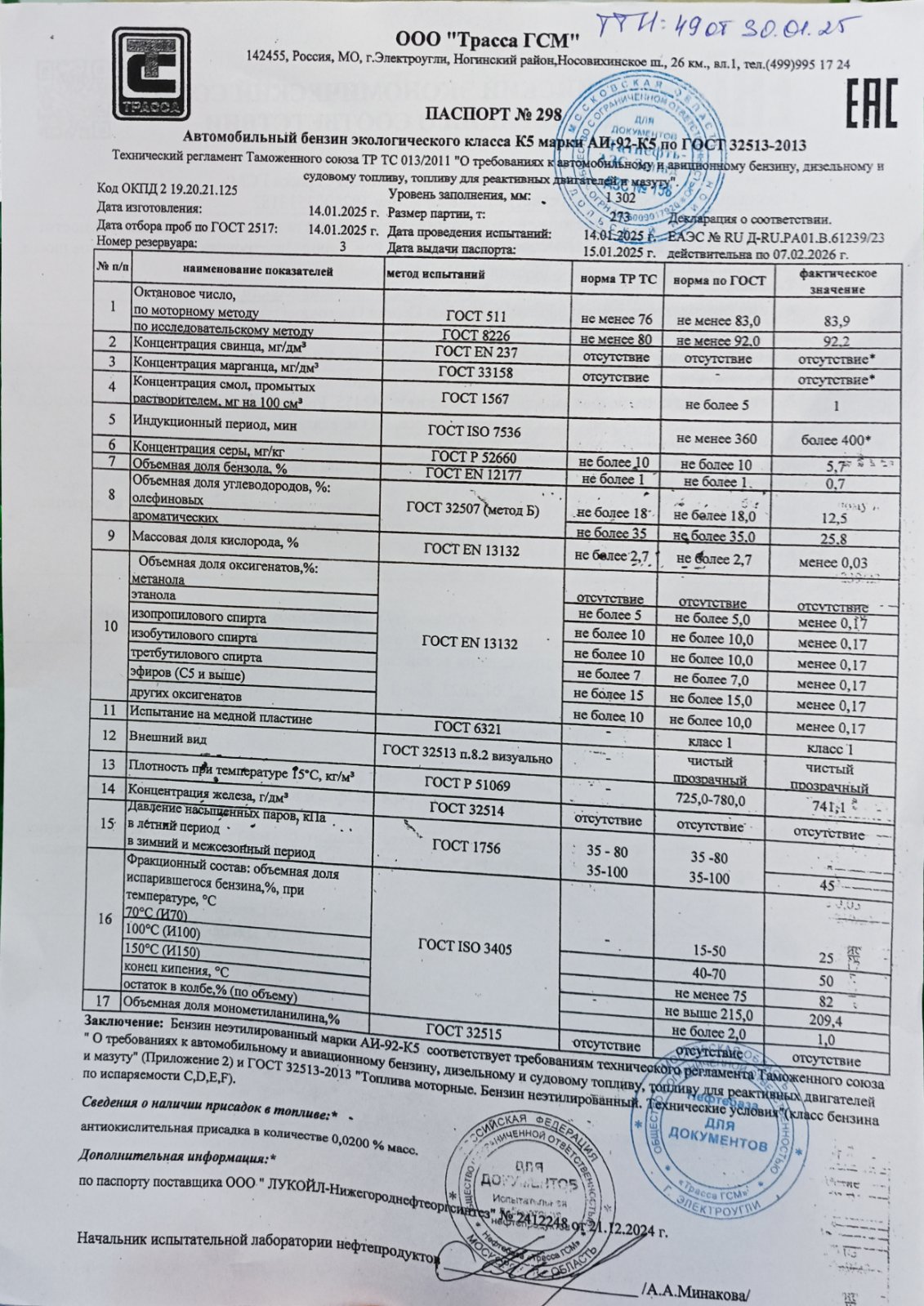

На Ярославке  татнефть позавчера его тоже залил. Показал девочкам оператору паспорт-тоже были очень удивлены им. Был недавно в Электроугли, там большая нефтебаза Лукойла. Полагаю это топливо было сделано для Трассы на Лукойле. За неимением другого , заправил его, вроде норм.  Размышления- что то на заводе по бензу Татнефти с поставками плоховато стало. Или все на экспорт отправили.
