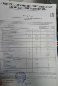

На заправке Татнеть на трассе Казань-Набережные Челны бензин от производиттеля ТАИФ-НК. По паспорту серы 40. Есть октаноповышаеющая присадка 1%, моющих присадок нет, бензин Евро-4 ,а по количеству присадки Евро-3. В Евро-5 ее вообще не должно быть. Короче это бутр, машина не едет по сравнению с Лукойлом. Получается надо постонно смотреть что Татнеaть разливает, бензин ТАИФ-НК на запрпавке Татнефть не буду лить ни за что. Точно такой же бензин на заправках ТАИФ-НК в Татарстане.

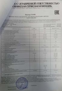

А вот на другой заправке Татнефть а Казани уже бензин Евро-5 с содержанием серы 10, и отсутствием октаноповышающих присадок:
