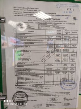

53 минуты назад, Filyan сказал:
О, а это случаем не старый добрый Танеко вернулся, который тут все хвалили? Или что-то путаю?
Это старый добрый Кинеф.
54 минуты назад, А л е к с е й сказал:
Во как. Только он почему-то несколько отличается от Кинефа, который я выкладывал в теме Шелла 3 дня назад.
1 час назад, Filyan сказал:
Наверное потому что это бутерброд из частично кинефа и ещё какого. Во всяком случае Танеко с такими показателями давненько не видывали
10 минут назад, А л е к с е й сказал:
Нашёл! В середине июня на питерских Несте и Татнефтях был примерно такой же:
Так что на данный момент в СПб Кинеф и на Шеллах, и на Несте/Татнефти.
54 минуты назад, Filyan сказал:
Как раз в паспорте снизу несколько пунктов Кинефа от июня
6 минут назад, А л е к с е й сказал:
Да-да, разобрался. Просто вспомнил знакомое число 1433 (индукционный период), а то, что это Кинеф, а не Танеко, вспомнил только сейчас :)
P.S. А у шелловского Кинефа он 1368.
Изменено пользователем Filyan
Свежая заправка на АЗС СПб, Кузнецовская, 35. Особливо для коллеги Michelin - паспорт с нефтебазы в Бронке. :D
Shamhoon даже не знаю, легкфракционный с эфирами,  хороша бы у Ильи узнать, с5 или с9. И как едет?
Kovitek захочет - откомментирует (это про Илью).:D
 А про бензин - ничего выдающегося, но и плохого не скажу. Середнячок. А вот расход, на мой взгляд, выше среднего.
Shamhoon норма, если бы эфиров до 2-3 и плотность 745, и стабильные поставки,то  только такой бы и лил
Фракционка правильная,лёгкая, малосерящая.
Сегодня посмотрел паспорт на татнефти в Самаре. Подскажите не сильно понимаю, как топливо ?
5 часов назад, IliaP. сказал:
Аи89 во всей красе
Жесть намешали,я  такого не видел  давно  если честно:crazy: а  кто у  нас  такой  бодяжит?
