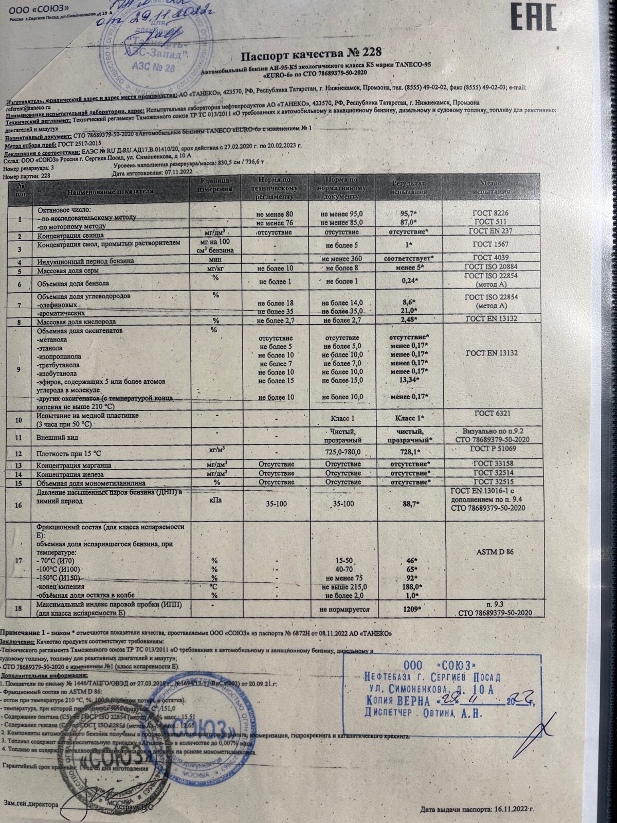

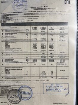

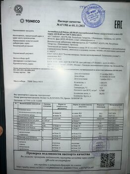

Паспорта качества: https://quality.taneco.ru/20190322/  (последние цифры - дата, меняем дату и видим новые паспорта )
Сосед + Шкодовод 1,4 czda))) Выкладываю паспорта, может кому интересно. Сегодня был в Леруа, зашёл на АЗС, раньше когда была Несте всегда там заправлялся....

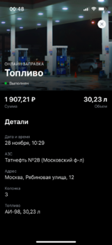

Очень любопытно, заправился на ТН 98 через тинькофф топливо, а чек пришел как g drive 100.

Отлично, повышенный октан вернули.
Ага. Эфиров 13%. Убрать эфиры и будет 80 бензин.
Спб, м. Электросила
Что-то начинает быть похожим на старый танеко- заряжено эфиров, высокий Очм., но правда что-то очень много эфиров. При этом ароматика и олефины, весьма и весьма не дурно. Но эфиры треш интересно может это не с5 а выше..?
Нормальный незасирающий бенз. Аромы мало = эфиров много. Фракционка норм.

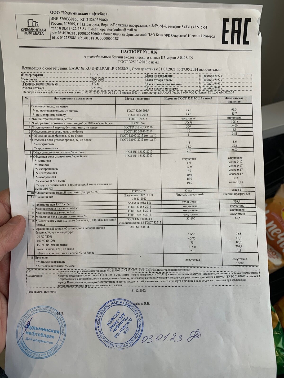

У нас татнефть его разливает. Сам понять ничего не могу
Логистика рулит. Не может АЗС просто пустая быть, поэтому взяли что было. Тем более лук с тат перекрестные договора имеет.
3 часа назад, sten_aka_podryvnik сказал:
то есть на АЗС татнефти вышеуказанный паспорт?
Коллега, это нормально. Тут уже многократно писалось как заправить бензин Лукойл, дешевле чем на Лукойл и ещё кэшем немного получить на карту банка и бонусы по карте лояльности.
