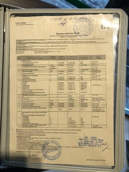

10.02.2023 в 20:51, Special_Someone сказал:
Всем привет. Транснефть Верхняя Волга когда-то поставляла для Татнефти бензин? Паспорт с АЗС №89 Минское Шоссе 30км. Заправляться таким не стал, поехал на Роснефть. За качество фото - пардон, софиты убого висят над паспортами, по другому не сфоткаешь.
Залил такой позавчера на той же заправке. Учитывая действующую акцию на тот момент - выйгрыш почти 5₽ от цены на стелле.
Изменено пользователем Special_Someone
Питер, опять Малоохтинская набережная. Что-то я прикипел последние пол года к Татнефти, заводится легко, работает тихо.
Да эфиров многовато, за-то все остальное, для атмосферника, что надо..

Кислорода много, так себе бензин.
SL1 ну так у него оксигентов сколько, потому и кислорода много. А потом у меня без наддувный двг, мне нормально.
 И это немного кислорода...
Моему безнаддувному такой бензин не нравится.
26 минут назад, SL1 сказал:
Смотря, как у вас мотор, хотя,  как я помню мотор у нас почти одинаковый, хотя может и ошибаюсь
Изменено пользователем Kovitek
Обычный разогнанный Татнефтевский бензин. С пониженными олефинами, обычно у них больше.
