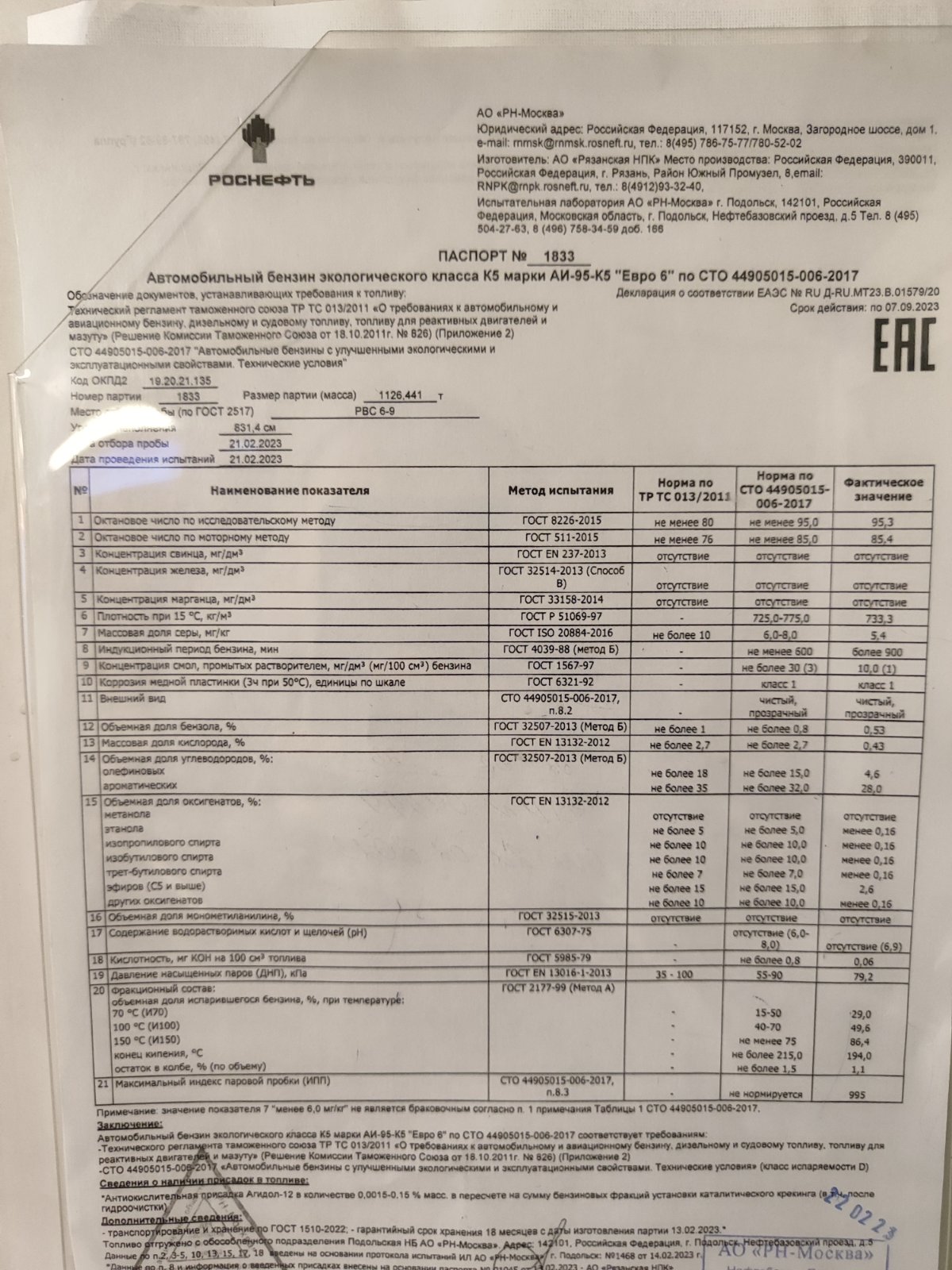

Паспорта качества: https://quality.taneco.ru/20190322/  (последние цифры - дата, меняем дату и видим новые паспорта )

Добрый день! Заехал недавно на АЗС N29 (МО, варшавское шоссе, 21 км (пересечение с МКАД)), и с разочарованием обнаружил, что 92-й там от Роснефти :shok: Подскажите, пожалуйста, как можно дистанционно узнать, от ТАНЕКО бензин на конкретной АЗС, или нет? Или, может, кто-нибудь проверял на АЗС N 189 (МКАД в районе Ясенево)?

Роснефть судя по паспортам предпочтительнее танеко будет. Так что радоваться надо.
А л е к с е й для Вас безэфирный предпочтительнее? Недавно видел бенз 92 из Капотни эфира 3.6 зато олефинов и ароматики под завязку с температурой конца кипения 215 !

При чем тут Капотня???? Разговор за Роснефть был. Если уж на то пошло то да, безэфирный Кстово мне предпочтительнее в обычные дни (без мегаскидок на Татнефти). Олефинов и ароматики там не под завязку и КК меньше 200.
Добрый день. МО, п. Белоозерский. Динамика гуд, расход поменьше (по сравнению с топливом от Союз). Машинке топливо зашло.
  15.03.2023 в 10:20, PavelFox сказал:
Раскрыть
Тот случай когда на Татнефти топливо лучше танеко)
Раскрыть
РН:)
