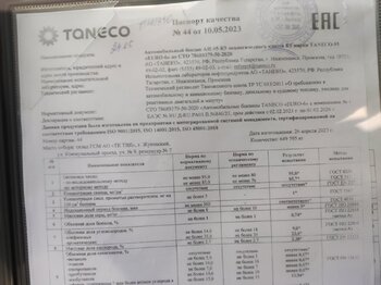

Заправляю личные машины по корпоративной карте 95 Татнефть и дизелем проблем нет. Паспорт на бензин IMG_20230524_055703.thumb.jpg.86fdf66b06d3537c7d88f0738d75eadd.jpgмосква киевское шоссе БП Румянцево
