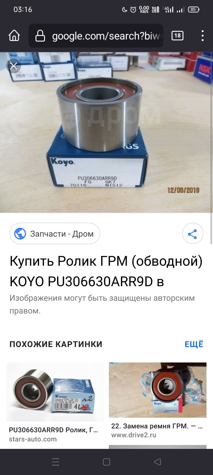

Screwdriver78 на некоторых роликах есть код смазки, но он только на коробке наносится - я примеры выкладывал здесь, правда давненько, вот например коyo
Screenshot_2022-06-25-03-16-58-50_3aea4af51f236e4932235fdada7d1643.thumb.jpg.3bc7a07aa55bc93a484da3df55814517.jpg
Я знаю, поэтому этот источник информации не доступен. Абсолютно не факт, что десять лет назад у этого ролика, если даже  на нем нанесен полный код, была такая же смазка.
