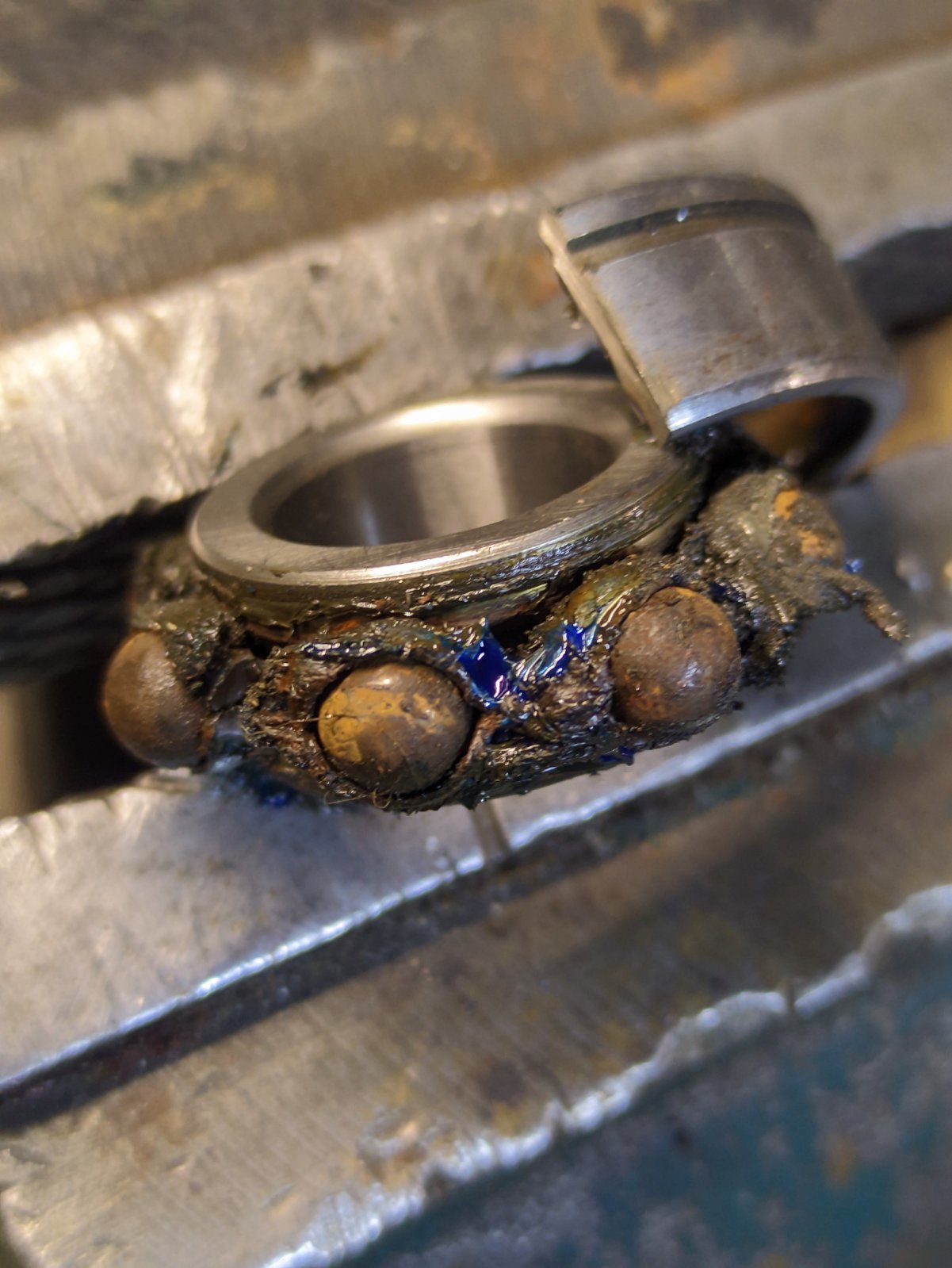

Можно задам тут вопрос? Значит купил я смазку полирекс ем, ну и решил ей набить подшипник в снегоуборщике, вроде крутая смазка, нравится как обволакивает шарики. Так вот снял вал с подшипником крутил его дня 3 назад все было ок. Все было сухо влаги не было. А сегодня хотел ставить, а подшипник заклинил, разбираю а он весь заржавел, другой китайский не мазаный с железным пыльником все ок. Подшипник лежал в гараже сухом, теплом, на машине даже диски тормозные не ржавеют, сухо . Это что получается где есть шанс что попадет влага не мазать? Непонятная хрень, первый раз такое.
сфотографируй свою тубу смазки. может подделка.

Мне вот, даже интересно стало,  как после смазки полирексом- подшипник закрытый за 3 дня успел заржаветь и заклинить, "при том что было сухо и влаги не было".

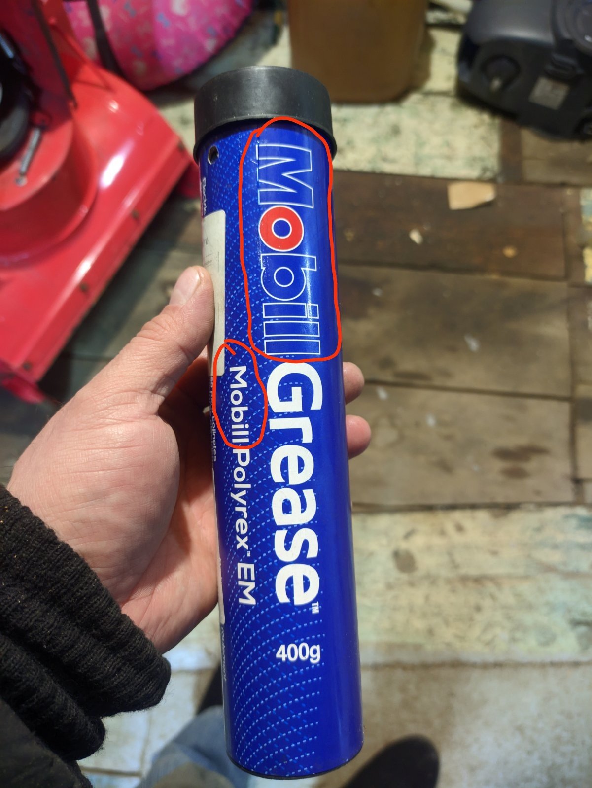

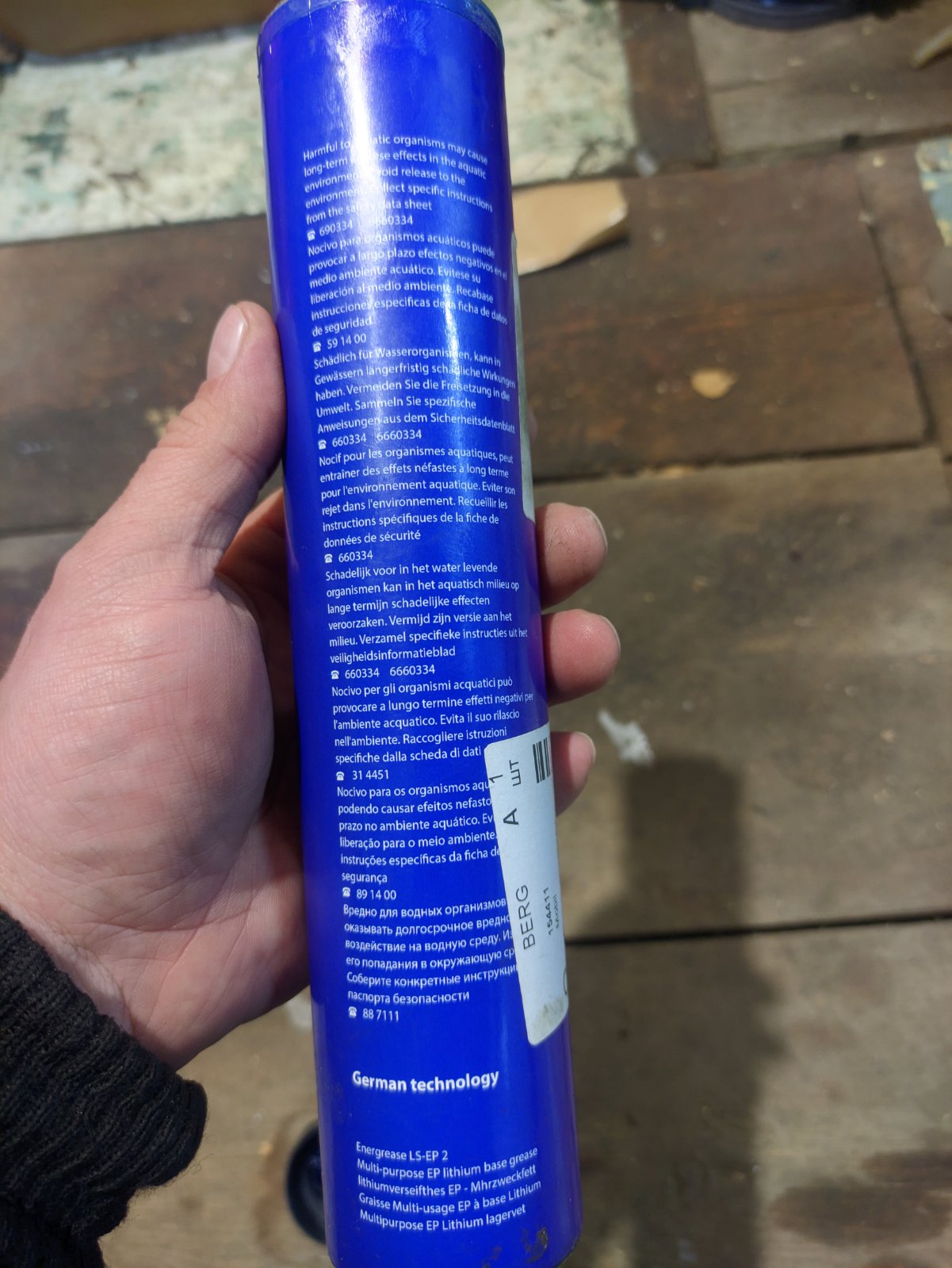

Сфотографируй банку спереди и сзади, номер партии и внутри софткай- 3-4 фото, если Вас не затруднит.
Тут были прицеденты, что людям приходила баночка МобиЛЛа
Yurik790 влага в нем скорее всего уже была - она и дала такой эффект.

Вот вам и супер смазка Мобилл:rofl: ПАЛЕВО
Это вам не Абибас какой нибудь :D
Только что, Yurik790 сказал:
Почему подделка?
А Вы сравните сколько букв "l" на оригинале и у Вас в слове Mobil.;)
Да весело, думал что ещё купить мобил или бардаль, понял больше продукцию мобила покупать не буду, раз такую хрень подделывают.
