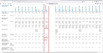

Оригинальные смазки NSK , описания , свойства:
Специальные высокотехнологичные смазки для подшипников роликов навесного оборудования мотора:
Таким образом , речь в данном случае идет не о регламентном обслуживании привода ГРМ в соответствии с рекомендациями завода-изготовителя , а о подборе смазки для роликов ГРМ ( роликах навесного оборудования мотора ) "на свой страх и риск " , что чаще всего формулируется апологетами данного подхода , как - "из большого личного опыта " . Все ясно . .... Тогда еще раз перечислю некоторые смазки специализированного смазочного производителя Kluber , которые являются наиболее оптимальным вариантом для применения в роликах ГРМ ( подшипниках роликов навесного оборудования ) и именно на эти смазки нужно ориентироваться при подборе смазки в такие подшипники - Kluber Petamo GHY 133N , Kluberquiet BQ 72-72 , Kluberquiet BQH 72-102 , Kluber Asonic GHY 72 , Kluber Asonic HQ 72-102 . Ориентироваться следует ! На тип базового масла , на его вязкость , на тип загустителя , на скоростной фактор всех приведенных смазок . ... По понятным причинам , из ассортимента основной части инет-магазинов по автозапчастям предложить ничего не могу . Также должно быть предельно понятно , что в ассортименте смазок общего назначения Mobil , Total , Petro-Canada , Pennzoil , Caltex , Shell , Neste , Statoil , Равенол и иже с ними - таких смазок найти не возможно .

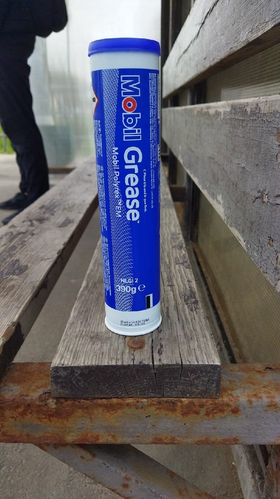

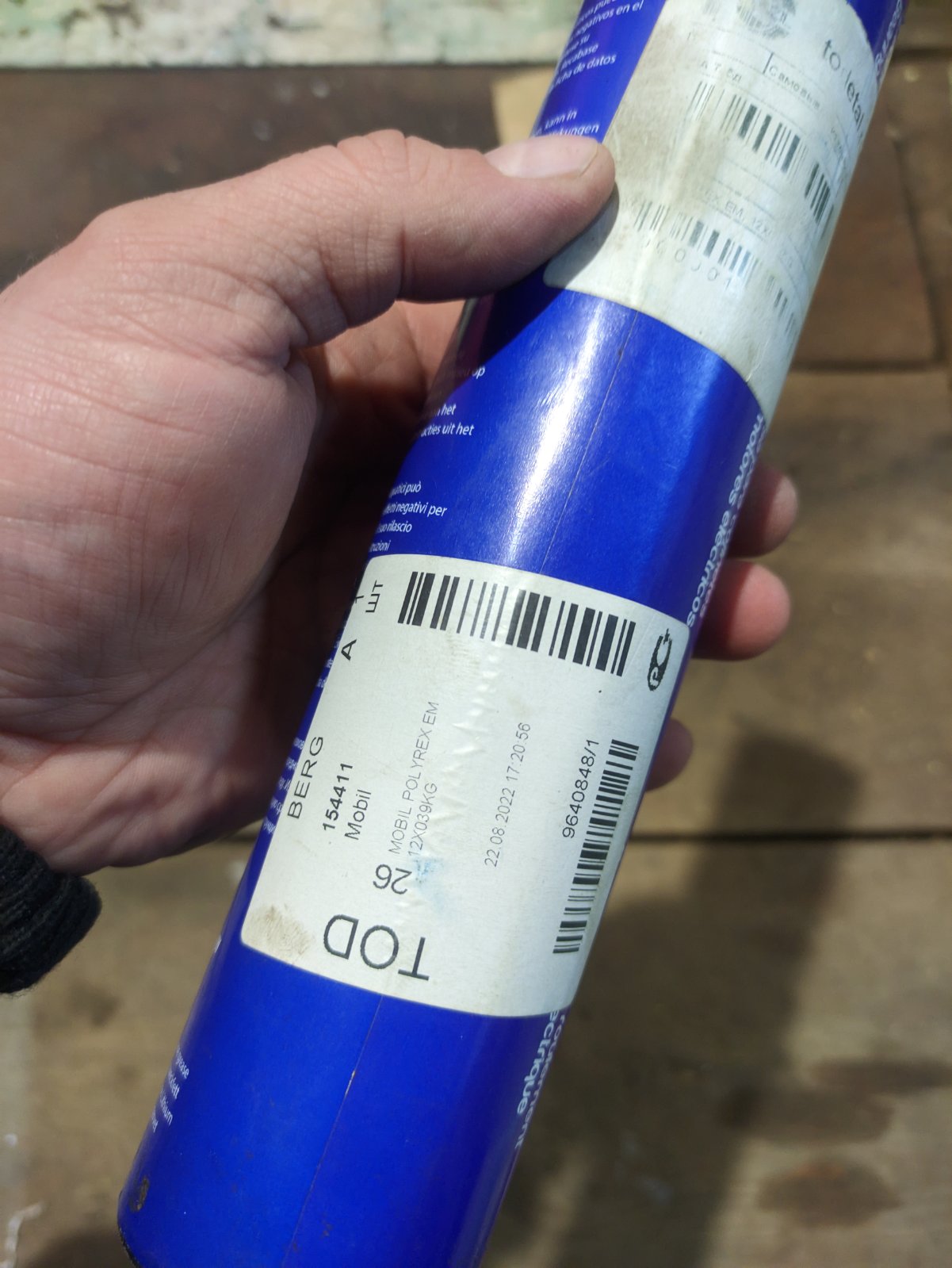

Ну вот видишь...- Паленка у тебя- Мобил пишеться с одним L
Строчи жалобу на продаванов- они тебе контрофакт продали.
 Вот мой Оригинальный от оффдиллера- сравни различие.

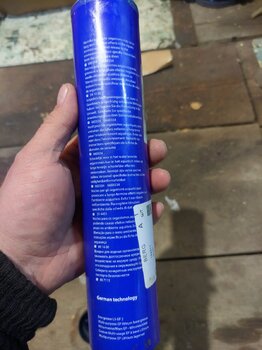

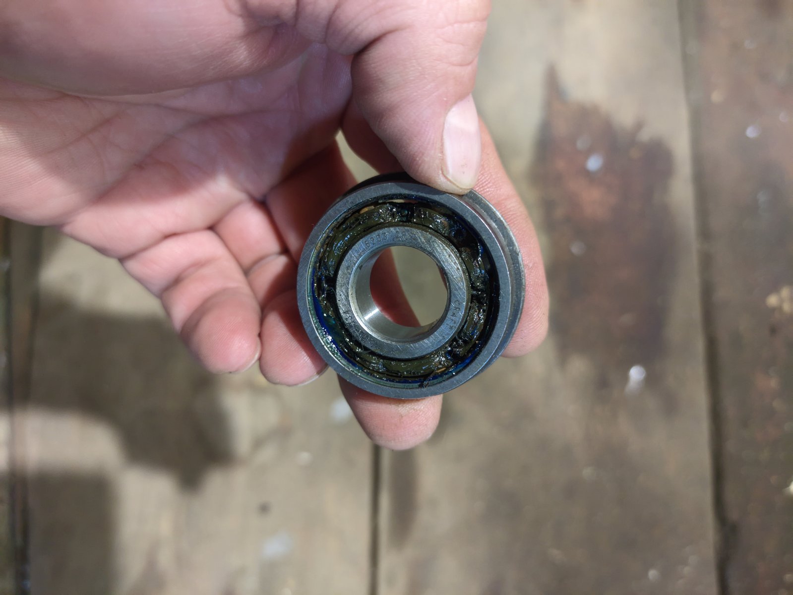

Почему подделка? К шарикам липнет так не разу не видел
Не должна смазка для подшипников электродвигателей так липнуть к шарикам:). Как подшипник крутиться будет?
2 минуты назад, SL1 сказал:
зато мошенникам- торгашам с этой баночки нехило прилипло, вангую обули мужика на 2000р...((:mad:
Андреас меньше 1000. Куда вот ее сейчас девать? Если простой подшипник стрёмно мазать, ведёт хуже чем литол и солидол? Что там внутри вообще?
40 минут назад, Yurik790 сказал:
В мусорку- там в составе скорее всего присутсвуют кислоты- раз поржавел метал в сухом месте за 3 дня.

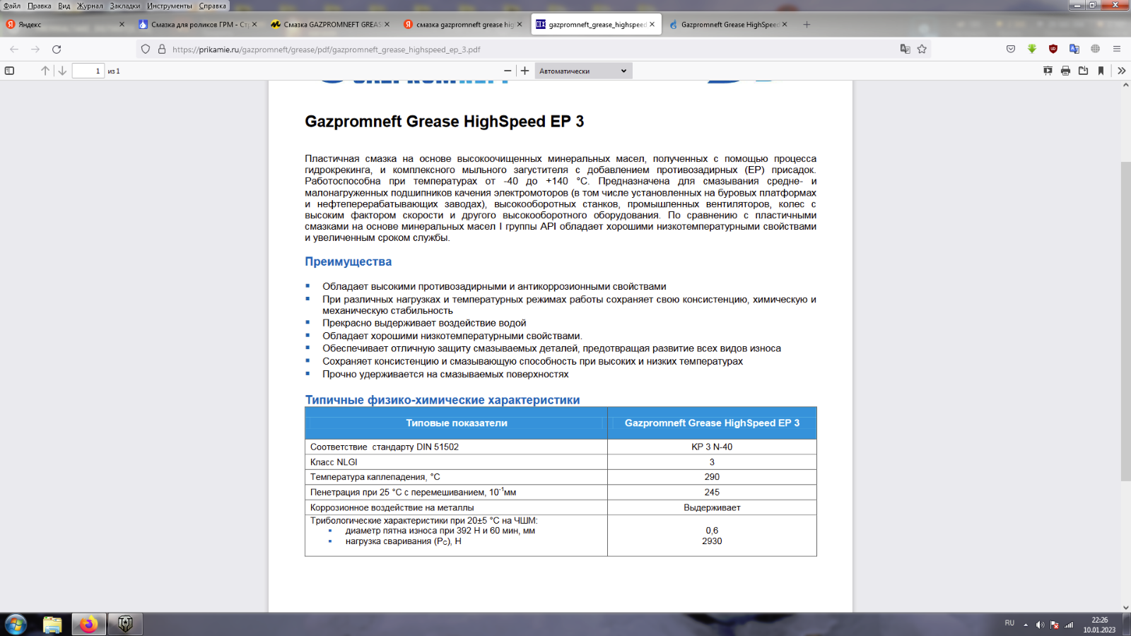

Gazpromneft Grease HighSpeed ЕР 3 – пластичная смазка на основе высокоочищенных минеральных масел, полученных с помощью процесса гидрокрекинга, и комплексного мыльного загустителя с добавлением противозадирных (ЕР) присадок. Работоспособна при температурах от -40 до +140 °С. Предназначена для смазывания средне- и малонагруженных подшипников качения электромоторов (в том числе установленных на буровых платформах и нефтеперерабатывающих заводах), высокооборотных станков, промышленных вентиляторов, колес с высоким фактором скорости и другого высокооборотного оборудования. По сравнению с пластичными смазками на основе минеральных масел I группы API обладает хорошими низкотемпературными свойствами и увеличенным сроком службы.
НО- для высокоскоростных подшипников непойдет.
К тому же непредоставленны полностью все характеристики смазки и тем более не ясно какое масло и какая вязкость и характеристики загустителя не ясны.
Прошу прощения- Если эта информация Верна то -Gazpromneft Grease HighSpeed ЕР 3 - отлично подходит вместо полирекса.- жаль только загуститель не полимочевинна!(((
 Придется временами пересмазывать....
Но по деньгам выглядит очень заманчиво для такого состава и характеристик.
Тут инфа- https://bonix.by/media/files/brands_tech/inside-placeholder-Gazpromneft smazki.pdf
