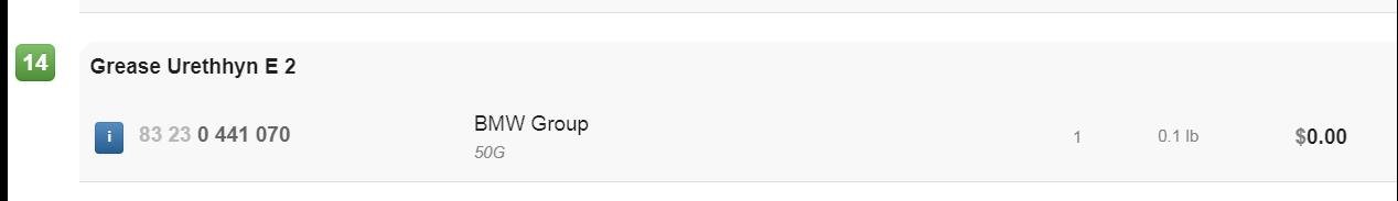

Жду советов и мнений с нетерпением. Жалко 1600 рублей выбрасывать.
На BMWFans и еще где-то, пишут что это вроде как действительно Urethyn Е2
E2.thumb.jpg.0ca2b0cd1379588646e4895b7584ba1e.jpgE2-1.thumb.jpg.e928332df74d33bd39e30bf29b352d2f.jpg
advert2 да, это Она и есть - про это Алексей писал ещё 100500,5 лет назад... Правда я не помню в какой теме...:pardon:
8 часов назад, Vasek555 сказал:
Serk82 этим "говном" только петли мазать на воротах....:crazy:
Простите, а на чем основано такое категоричное мнение? Есть личный опыт?
Serk82 Я их полимочевину с фторопластом и непонятными крошками покупал. Где-то на форуме есть отзыв. Может быть, вам повезет больше и получите нормальную смазку.
7 часов назад, advert2 сказал:
Но почему тогда цвет смазки белый, а не кремовый???

Или заменить в этом подшипнике смазку МА8 на смазку  из полимочевины Fuchs Uretin E2 (BMW 83230441070)
