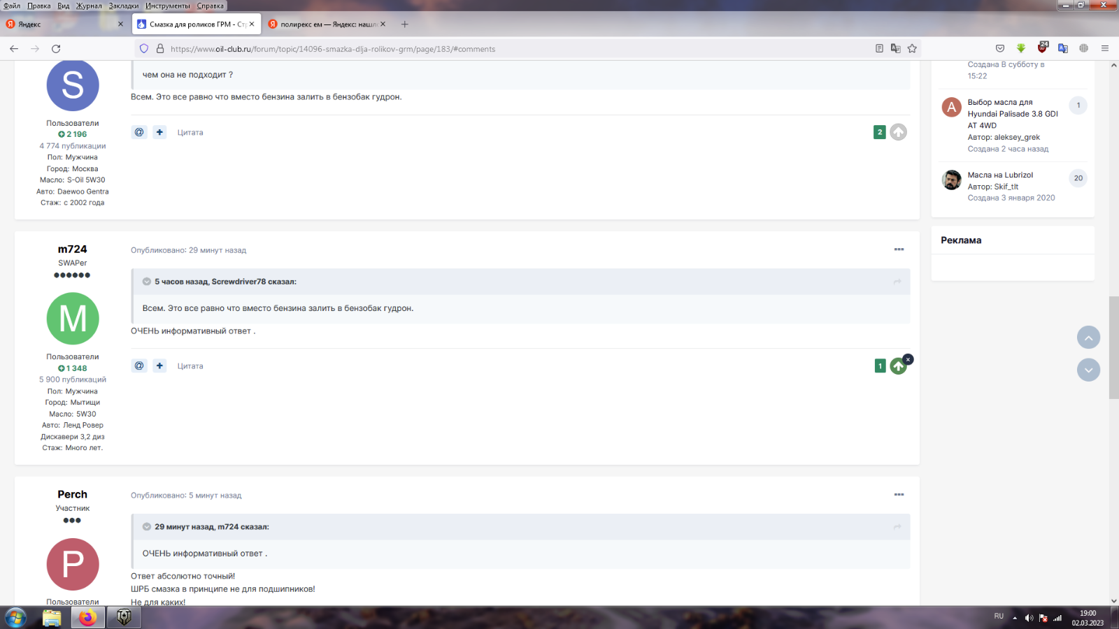

11 часов назад, Vasek555 сказал:
  Скрыть содержимое
Потому что она туда не подходит от слова совсем. Добро пожаловать сюда...
чем она не подходит ?
3 минуты назад, m724 сказал:
Всем. Это все равно что вместо бензина залить в бензобак гудрон.
4 часа назад, Screwdriver78 сказал:
ОЧЕНЬ информативный ответ .
22 минуты назад, m724 сказал:
Ответ абсолютно точный!
ШРБ смазка в принципе не для подшипников!
Не для каких!
Совсем!
Докатились...
