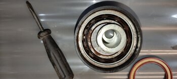

Появился слека шелестящий звук под капотом (пробег 70600 км), подозрение пало на натяжной ролик ремня навесных агрегатов (заказал новый). Снял, разобрал старый ролик:
Промыл, смазал Gazpromneft Grease HighSpeed ЕР 3 (вроде черезчур много заложил смазки), поставил на место, шелестящий звук пропал, посмотрим насколько хватит его после пересмазки.
Раскрыть
Как оказалось - дело было не в бобине - шелестящий звук возобновился в более сильном варианте - было принято решение сменить пересмазанный ролик на новый (о боги - пиленга). При снятии ролика обнаружилось, что ролик ходит туговато, сухим не является и по идее шелестеть не должен. Завел двигатель на аккумуляторе - без участия генератора и его ролика и ремня - шелестящий звук был слышен - снял верхнюю крышку Ремня ГРМ и при прослушивании стетоскопом обнаружился источник неприятных звуков - натяжной ролик ремня грм (другой ролик молчал). Поначалу хотел сменить ролики на новые, но потом передумал расукомплектовывать комплект от Gates (ремень и ролики) и пересмазал ролики той же смазкой - Gazpromneft Grease HighSpeed ЕР 3. На фото ролики до и после промывки, после пересмазки забыл сделать фото. После сборки - двигатель шелестит - приятно слушать - никаких посторонних звуков. Теперь можно брать за точку осчета цифру в 71 ткм как точку отсчета по ресурсу смазки Gazpromneft Grease HighSpeed ЕР 3. Ролик ремня генератора оставил старый - пересмазанный заводской.

  Опыт по использованию смазки до 500 км, следы убегания смазки на ролике ремня генератора присутствовали, подшипник был полусухой, изначально был пересмазан ролик натяжения ремня генератора, издавал звук ролик натяжной ремня грм, паразитный молчал. В ролик ремня генератора закладывалось 50 или чуть более процентов смазки.
