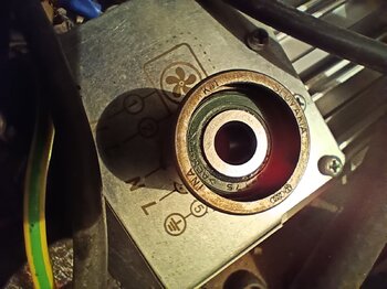

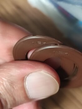

обезжирить. Клеевым пистолетом приклеить  винтик М3 с потайной плоской головкой. Потом кусачками , опираясь на  поставку рядом поднять пыльник. Винтика два приклеить  диаметрально противоположно. Возможно с первого раза не получится а со 2-3его.
13 часов назад, Vadim D сказал:

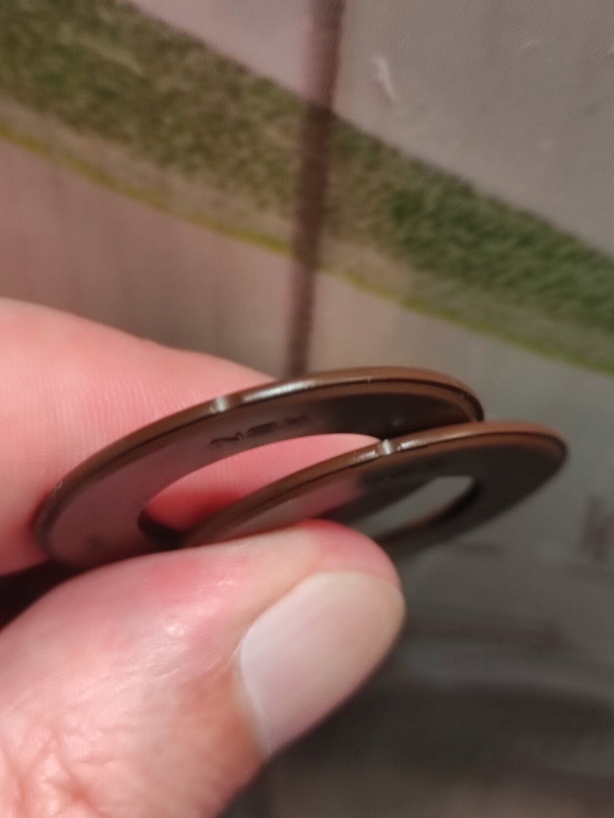

У некоторых подшипников есть даже выемка в пыльнике. Это лайфхак, для внимательных. Пыльник иглой даже не затрагивается
Думаю, что это просто дефект литья.

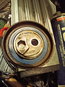

Форумчане, подскажите пожалуйста, прошерстил тему но ввиду санкций все сложно в нынешнее время. Прошу совет бывалых.
Купил комплект ГРМ гейтс на 10-ку, в нем китайские подшипники: обводной TAIDE и натяжной C&U. Стоит ли менять в них смазку или не заморачиваться?
И 2й вопрос, какая смазка для роликов грм будет лучше?
Есть Bardahl Poly S2, из доступного наверное то что на ОЗОН – Mobil Polyrex EM, Shell Gadus S3 T100 2.

Оба производителя считаются вполне надёжными среди китайских подшипниковых заводов. Если Гейтс не «Гей и ТС», а настоящий то должны знать с какой смазкой у китайцев подшипники заказывать. Я бы оставил как есть, по виду всё-равно не понять, что там заложено. По кодировке не знаю, как надёжно понять, что за смазка там и какой у неё примерно состав/свойства. Но 95%, что там что-то получше перечисленного и более подходящее для этих роликов.
В гену перечисленные можно, но стоит проверить через год-два пробега, даже если будут работать. Не 100% эфирная синь, всё-таки. Впрочем, если гена не особо в тяжком режиме пашет, то могут работать долго и счастливо. LGHP ещё можно посмотреть из «той же оперы». Важно следить за ремнём: дохлый буксующий ремень очень сокращает ресурс смазки за счёт нагрева шкива трением.
1 час назад, ice_berg сказал:
Я бы оставил всё как есть если это Гейтс. 3-4 тыс. км. внимательно слушаем, а через 40-50 т.км ревизия.
