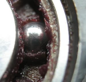

Поменял сегодня подшипники в роликах.
Состояние после двух недель.
Mobil1 Synthetic Grease
А вот Coolube от Huskey жирный минус
Видимо вращение наружного кольца роликов достаточно тяжелый режим работы, ALTIS SH 2 и Coolube не выдержали испытаний.
