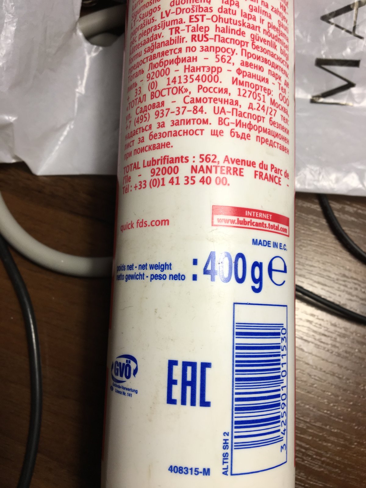

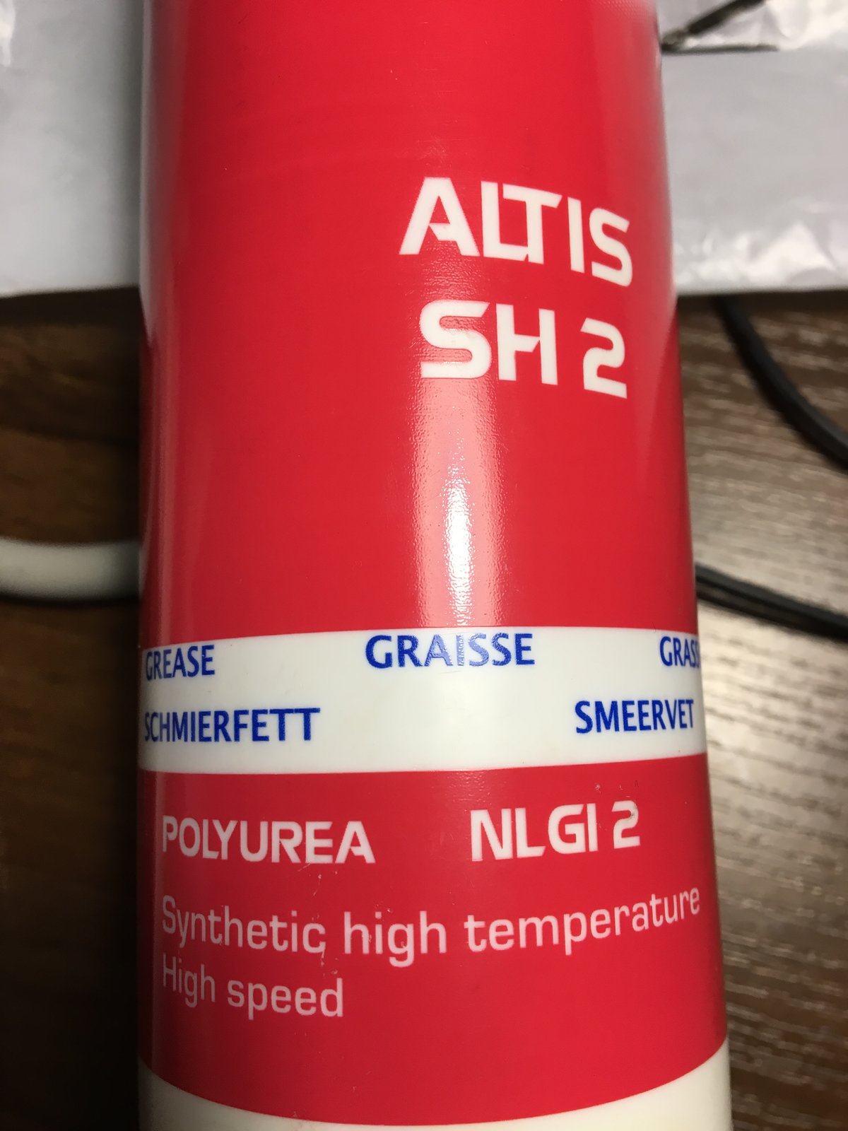

Ребята , нашел и купил смазку Total ALTIS SH 2  (туба 400гр) , по деньгам обошлась  наших 270грн. ихних 10,25$ . Вот она на фото . НО , нигде на тубе не нашел надписи о температуре сколько + и сколько - ...
Изменено пользователем A.L.I.
