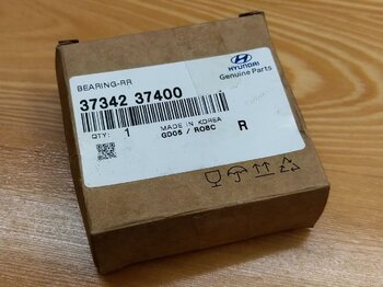

Здравствуйте. Как думаете, похоже на подделку? Смущает коробка простая картонная с наклейкой, хотя на фото в интернете под этим артикулом везде фирменная синяя, ну и еще маркировка на тех что в синих коробках 6202DW18, а на моем 6202DW8, в остальном вроде подозрений не вызывает. Заказывал у поставщика QTZB в emex.

Фото в интернете старой упаковки, а у вас на фото новая упаковка, у них сейчас вся упаковка такая разница только в наклейке где-то сине-бейлый Хенде, где-то красно-белый КИА. Недавно себе и родственникам расходники брал на ТО, 80% в новой упаковке такого типа.
