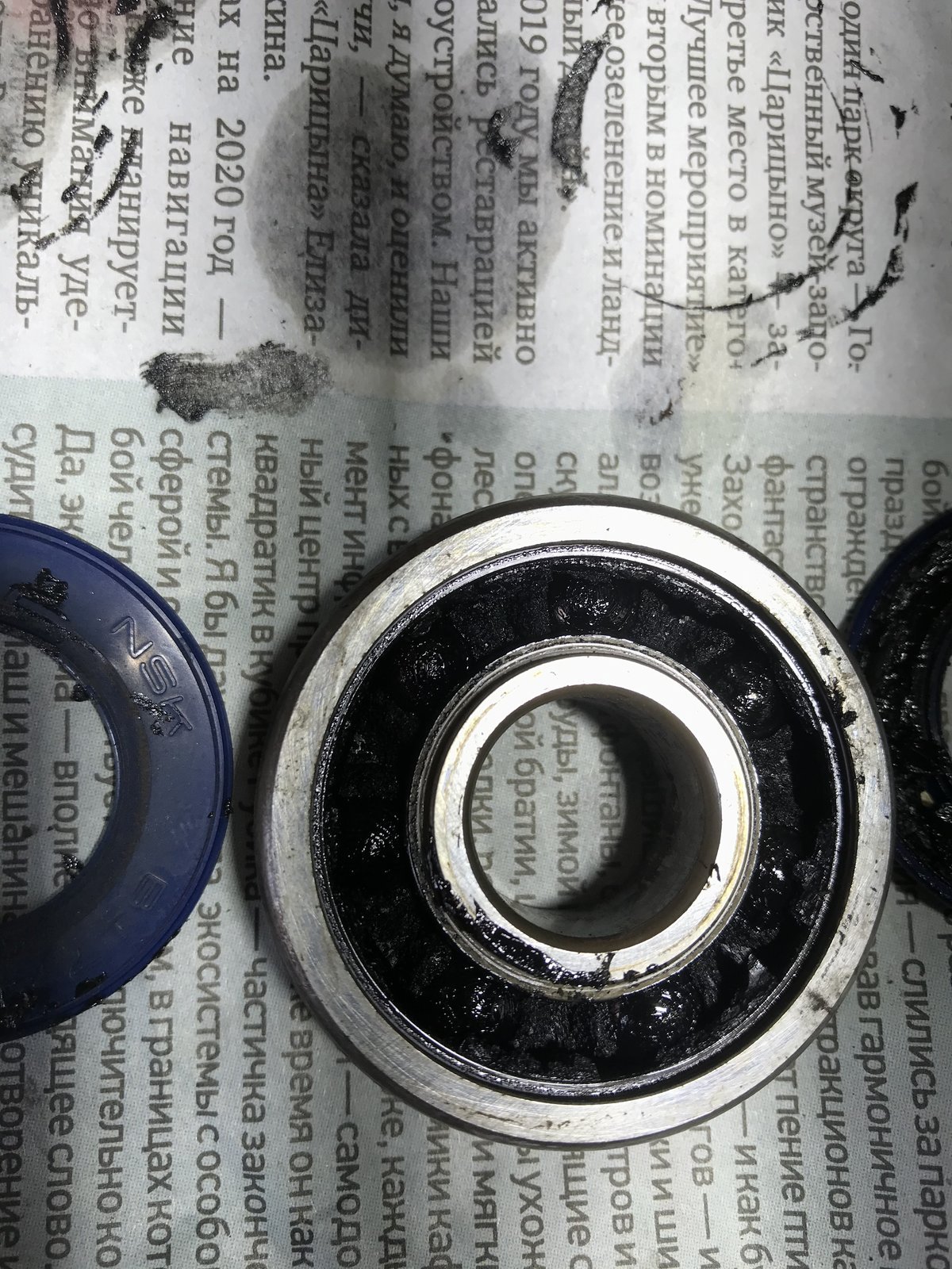

Screwdriver78 если на то пошло, человек как-то вскрывал подшипники проволочной (толстая проволока) петлей, которая приклеивалась к пыльнику термоклеем. Для снятия клея - смачивал спиртом (спирт мощное ПАВ).
Это второй вариант, думал о нем тоже.
Можнно вскрыть одним подшипником и без термоклея.
Суперклей на шляпку подходящего гвоздя, к пыльнику и через 10 мин подшипник открывается, иногда требуется два гвоздя.
Некоторое повреждение наружной части пыльника делу не повредит.

SL1 генераторные от nsk  должны держать эстеры, ведь ма7 эстеровая. А вот линейники койо - вопрос. Какая там смазка была на коробке?
Откуда выкопали 2/3 смазки в генераторный, если не секрет?
По Dn фактору. На 202 в самый раз, на 303 перебор выше 4т двигателю.
http://xn--g1acaufpx.xn--p1ai/useful/post/64/
Приведем наименования групп в зависимости от значения показателя быстроходности и формы тела качения (в следующей последовательности: шарикоподшипники / игольчатые, сферические, конические роликоподшипники и тороидальные роликоподшипники CARB / роликоподшипники):

Определяя, сколько смазки в подшипник качения нужно, в самых простых случаях можно придерживаться следующей простой схемы определения относительного уровня заполнения (для консистентной смазки):
30% (до 1/3) от свободного внутреннего объема подшипника при эксплуатации на высоких оборотах;
50% (до 2/3) при средних оборотах;
75-90% для низкоскоростных подшипников.

Здравствуйте, вскрытые заводские подшипники  6303 генератора valeo от соляриса с пробегом за 150000 км имеют  остатки заводской смазки черного цвета, причем подшипники вполне проходят еще без замены смазки. Покупные NSK  Польские им на замену смазаны прозрачной смазкой,которой хватает на 50000 км, потом подшипник крутится как сухой.
Что за чудо смазка заводская?
