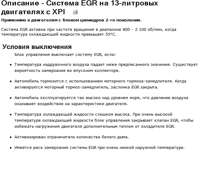

если машина постоянно бегает по трассе а не толчется в пробках - то EGR как правило практически всегда закрыт - значит меньше сажи, кислот и т.д и т.п
Как раз на трассе он почти всегда открыт, режим частичной нагрузки.
Чем ниже обороты тем выше процент открытия EGR - но без сервисной документации точно не скажешь когда он полностью закрывается..
  01.01.2015 в 22:14, Vadim_Mk сказал:
