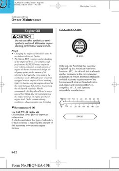

8) Что знаете из рекомендаций мануала (Качество по API: SG, SJ, SH, SL). Mazda original 5W-30

Baxa26 Не пойдет. Для Renesis предусмотрены только маловязкие  SAE 0/5W-20, 0/5/10W-30. Сороковка это не ваша вязкость. Не экспериментируйте.
fareastwood так наоборот, есть информация что синтетика и низкая вязкость совершенно не желательны для РПД.
Вот информация с зарубежного сайта http://www.essexrotaryspecialists.com/technical/oil/
Baxa26 рекомендую вам 10w30, но это крайняя вязкость. А по мануалу идет 5w20. Что будете лить вы, это ваше право.
