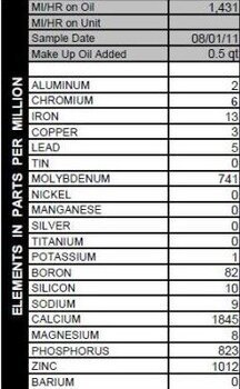

Анализ отработки этого масла с битог:
idemitsu-rotary-full-9927-29614-oilreportidemitsu_clip.thumb.jpg.c79e13c3e924c5fdc1a8e7c2948580f5.jpg
HTHS 3.46 cP, зола 0,88
9 часов назад, rotor.inside сказал:
А чем может в РПД навредить зольность?
Отложениями при сгорании.

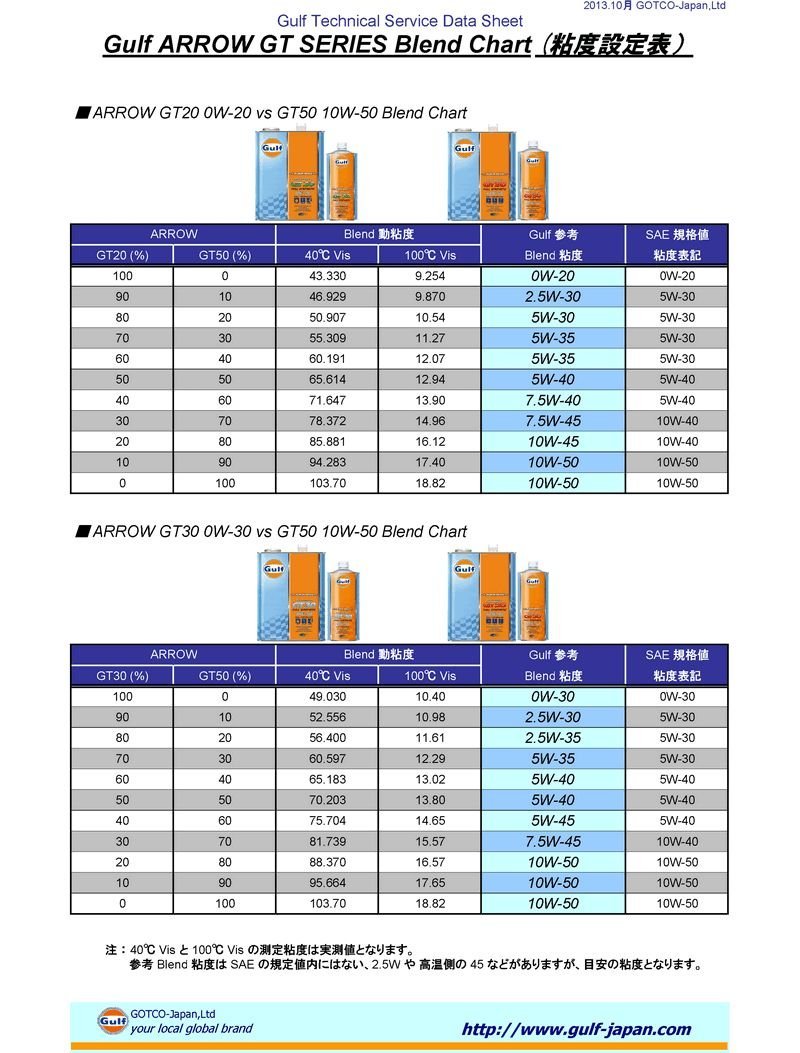

15 часов назад, rotor.inside сказал:
И ещё, замешивать с 10-50 нужно или нет смысла? Например какие соотношения могут быть лучше когда просто езда и когда трек?
Тк есть в продаже только 20ка и 50ка, 30ки нет
rotor.inside ZIC X7 LS 10W-30
Подходящая вязкость, высокая вспышка, низкая зольность, достаточно противоизноски, даже есть бор. Мне видится вполне подходящим в твой мотор.
7 минут назад, rotor.inside сказал:
А в чём проблема смешать в пропорции примерно 4 : 1?
