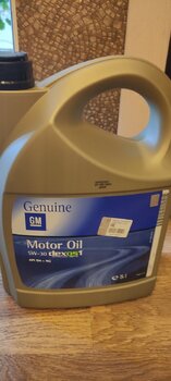

48 минут назад, Evgeniy85 сказал:
это масло можно залить в корейца с Gdi двигателем
Конечно можно. Вот видео от производителя где на канстре чётко видно 5w-30 dexos1 :
 Evgeniy85 ,зайдите в профильную  ветку джедаев и посмотрите : 90 % на 5-20 (ILSAC), со сменой  через 5 тыс. , какая необходимость в dexos ?

59 минут назад, масленкин сказал:
можно..только 7 тысяч многовато (тем более зимой .Какая t зимой)). Люди как правило ездят 5 ткм или 200мотор-часов.
- чьё производство масла
Производство написано EU , зимой морозы не более минус 25-28 и то разово не постоянно
хорошо что EU и Gen2 , а то Люди многие не довольны Дехос 2 производства Лукойл..? ( наверное перекатывают или оно так быстро убивается..?)
- до минус 20  5w-30 нормально должно быть..
