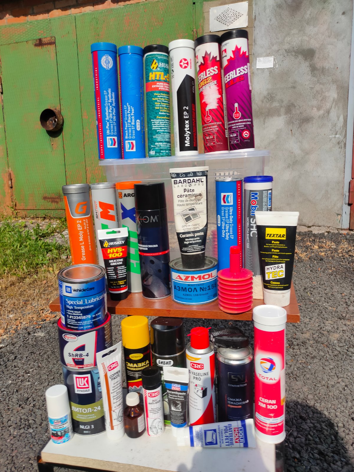

Джентельменский набор смазок для использования в гараже
4 часа назад, maxim5555 сказал:
Андреас более 20 лет за рулём, кроме колодок и направляющих, больше ничего не мазал.
В этом году 20 лет за рулём, мазал, мажу и буду мазать невообразимое количество разного. Колодки, направляющие, шарниры, петли, подшипники, контакты, резьбы, привалочные поверхности, опоры, уплотнения, защёлки, личинки, замки, тяги, полозья, тросы, свечи - даже половины наверное не перечислил.
Я уже тут выкладывал - только в бензотриммере я применил 10 смазочных материалов, а в трапеции стеклоочистителей 6, и не готов сократить количество без ущерба качеству, они все совсем разные.

оси и шарниры Ravenol Marinefett, редуктор Huskey HLT-500, контактная группа Textar Hydratek, подшипники двигателя Shell Gadus S5 V100 2, крепеж Eurol Copper Grease, соединитель Valvoline Vaseline spray.
Давайте расскажите мне, что тут лишнее.
