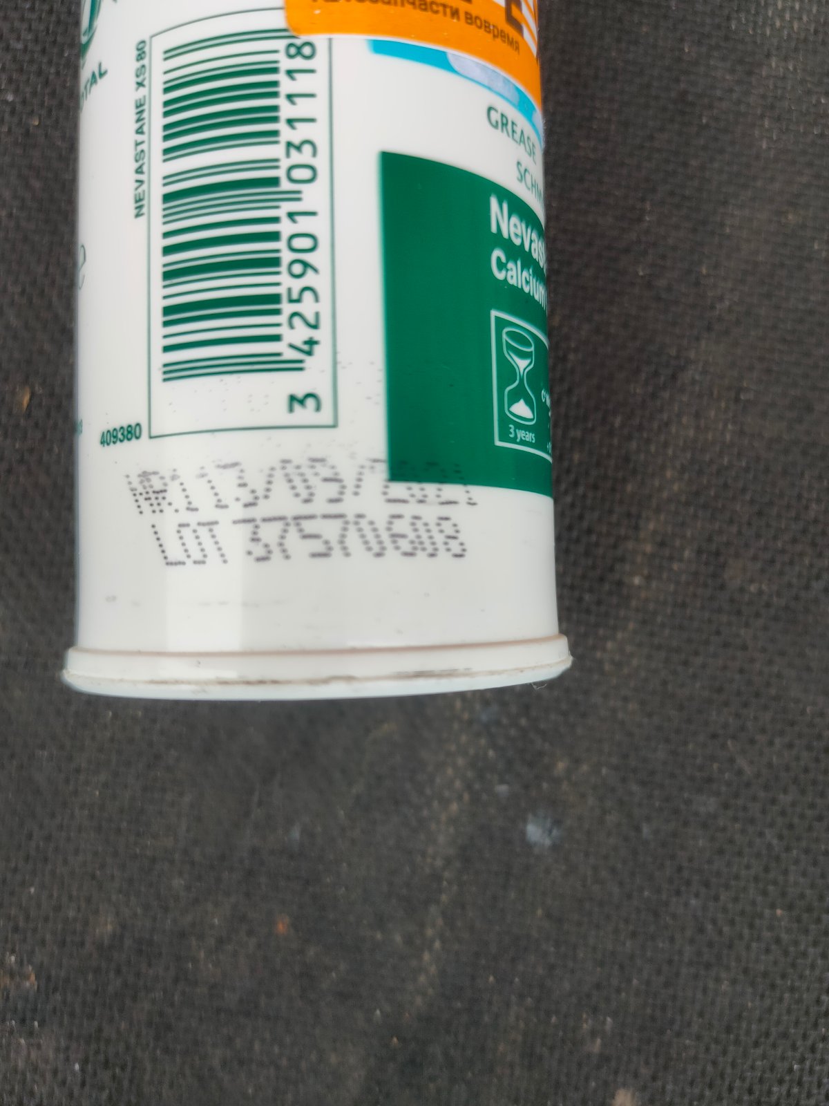

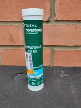

Докупил ещё для коллекции.:) В емексе чуть больше 1000р, если кому надо. По сегодняшнему времени считаю не дорого.:bye:
SYS Новая упаковка у них - я их брал как только они появились в продаже и в документах была ложная информация по ним
  29.09.2022 в 10:59, Vasek555 сказал:
Раскрыть
:shok:Так что смазка отличается от той, что была в старой упаковке?
