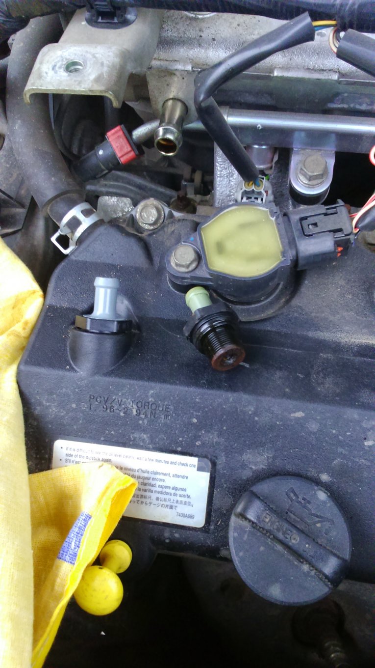

В следующий раз постараюсь отдать масло на анализы, куда мне указывали ранее. За это время я сделал уже 2 замены масла, первая на 3700, вторая на 5000 км. Масложор, вроде бы удалось вылечить - при замене свечей нашел много масла во впускном коллекторе, по моему опыту это означает что вентиляция картерных газов загажена. Что и подтвердилось, когда открутил клапан PCV он был залипший в одном положении (когда его трясешь, в исправном шарик должен болтаться в нем, как в детской игрушке, в моем случае он молчал, да с нагаром неслабым... Заменил его, масло за 5000 км никуда не уходит, уровень в норме :good:
"Дизелящий призвук" почти пропал, кстати :acute: Но не сразу, а после второй замены масла. Едет мотор очень хорошо. Несколько раз жарил на нем по полной в течение долгого времени. Т.к. у меня снят ограничитель скорости, я невольно разгонялся до 230 :crazy: км/ч. После таких отжигов уровень масла падал примерно на поллитра, подливал два раза после таких гонок. В повседневной эксплуатации с соблюдением ПДД, лишь изредка на трассе 120-160 - уровень в норме. Пробег растет не по дням, а по часам. Готовлюсь финансово к плановой замене ремня ГРМ и всех остальных ремней, планирую это сделать в конце лета.
Кстати о деньгах - вместе с неоригинальным фильтром, лукойловским маслом и услугами сервиса со снятием защиты картера выходит меньше чем стоит хваленый Castrol и прочие мегабренды.
Прикрепляю фото самого клапана PCV - не скупитесь, меняйте его на пробеге свыше 100.000 км, не ходит эта пластмасска больше. Да и цена в годы кризиса не превышает 1000 рублей.
Заодно фото масла на щупе после первых 2000 км с неисправным PCV.
