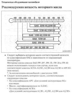

@мин, Российский мануал рекомендует на этот мотор от 5W-30 до 20W-40 :shok:, но ничего выше 10W-30 и только летом и только бездор, прицеп, трасса за + 160 км./час. лить в этот мотор не нужно :rolleyes: , в Японском мануале верхняя рекомендованная вязкость как раз 10W-30 :crazy:
А по допускам?
ILSAC + все АСЕА :D
