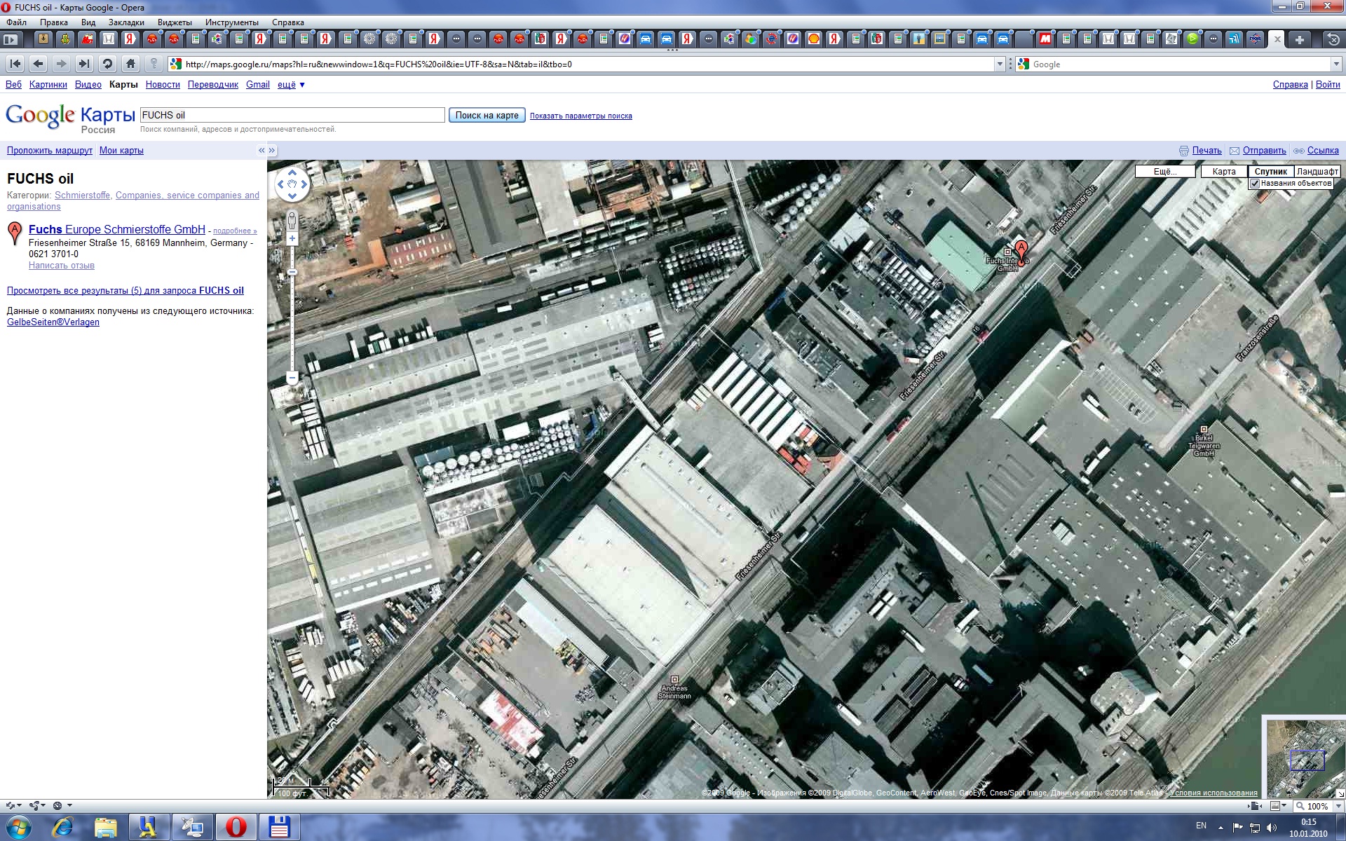

@westf2, подозреваю, что есть:
Fuchs oil XTL
http://www.youtube.com/watch?v=aONlCEXRosE
