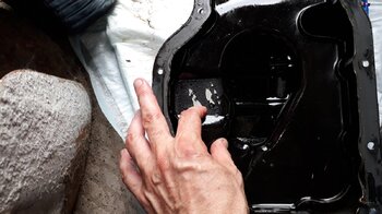

тоже валеру-раскоксоил бы применил, но нашел ему замену БГ109.
у меня я читал что поддон крашенный вроде как. по факту незнаю. а снимать его отмывать, сам не могу, на сто хрен знает как и чё, да и отчкую)))
5 минут назад, Kamyshik8 сказал:
я снимал и оттирал краску, ибо вот. а bg 109 несколько раз делал - бесполезней чем молитва:D
