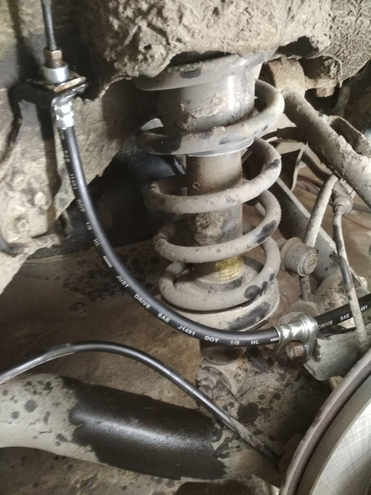

Ставил на Honda Civic 7 передние и задние тормозные шланги Just Drive. Со слов мастера, форма и размеры шлангов сделаны лучше чем в оригиналах. Осталось проверить сколько отходят.
P.S. "Родные" тормозные шланги отходили 225 000 км пробега/21 год эксплуатации.
Изменено пользователем Desmond-79
