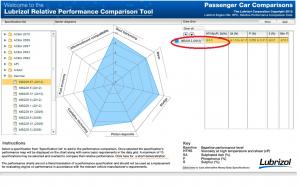

А меня интересует такой вопрос, каким образом масла 0-30 получают допуск 229.5 (список), когда у этого допуска требование HTHS ≥ 3.5 ?
См. картинку
Всё, вопрос отпал. Просто кто-то тут говорил, что масла х-30 с HTHS более 3,5 днём с огнм не сыщешь. Ан нет, смотрю много оказывается. И все эти масла имеют А3-А4
