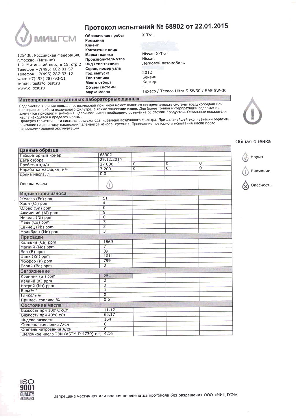

Добрый день!
Масло: Texaco Havoline Ultra S 5w-30
Автомобиль: Nissan X-trail 2012г.,2 л, руль левый, вариатор.
Общий пробег на одометре на момент слива: 27 000 км
Пробег на масле: 7 200 км
Доливки масла: нет.
Присутствие отложений в двигателе: не видно.
Автозапуск: да, но практически не использовался, т.к. был теплый период года.
Предпусковые подогревы: нет
Период эксплуатации: весна, лето, осень, начало зимы.
Срок эксплуатации: 8 месяцев.
Топливо: ГПН 95 евро-5.
Режимы: 90% город Омск (пробки каждый день - час, полтора, кроме выходных), 10% трасса.
Фильтр масляный: Mann
Фильтр воздушный: Mann
Объем заливаемого масла: 4.5 литра
Отбор масла: специальным насосом из отверстия для щупа.
Что было до этого масла: то же масло.
Промывка промывочным маслом: не делаю - в картере остался несливаемый остаток старого масла.

Кремний и железо высоковато что-то...видимо не обкатался еще полностью мотор.

Да металлов износа много, но возможно продукты притирки еще. Опиши что было до этого масла и с какими интервалами смены. если ты к примеры до этого менял масло только два раза, то да остатки притирки еще лезут...
какая там болячка еще у X-trail я слышал? Напомните? Вроде каталик сыпется и крошка попадает в двигатель? У нас уже были плохие анализы после этих двигателей?
Короткая память блин...
ага вот
http://www.oil-club.ru/forum/topic/6990-6990/
Я купил двухлетнее авто с пробегом 14 т.км, в сервисной книжке были 2-отметки о прохождении ТО, т.е. масло менялось до меня 1-2 раза(какое не известно). После покупки сразу залил Тексако, проехал 4 т.км и подошло время очередного ТО, на котором я и залил масло которое сейчас протестил.
Т.е 3-4 замены, две из которых Тексако.
Кремния много. Железа много. Хрома много.
Может и негерметичность как и написано в рекомендации к анализу.
А может просто не нравится ACEA C3 этому движку. Может ему 5w-20 подавай ))

У меня мотор немного другой MR20. Для катализатора рановато крошиться да и не слышал конкретно у этих моторов о таких болячках.
на 1000 км кремния было 16, через 6200 км стало 26.
Может все таки герметик..или кривые руки сервисменов у ОД.

я думаю пока рано паниковать следующая отработка покажет притирка это или нет, только меняй на том же сроке...

Следующая замена будет в апреле(ТО), думаю наезжу макс 4000 км.
Кремний из-за герметика. Герметика в этом моторе много.

Обратите внимание что Хром не "притирался"... А тут он есть.
Ладно следующий анализ даст окончательный вердикт.
