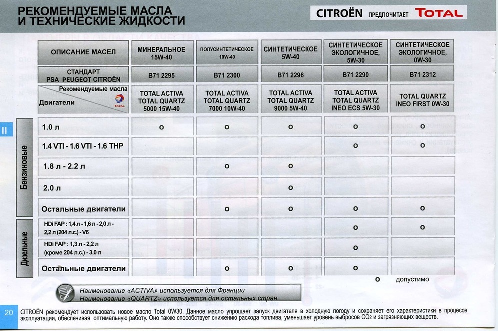

у меня в сервисной книжке рекомендуется Тотал ИНЕО ЕЦС 5в-30
то, что у вас Тоталь рекомендуется, это понятно, они партнеры. а какое одобрение прописано? нет возможности сейчас искать вашу сервисную книжку, с ходу скачала руководство, там про масло написано - ищите в сервисной книжке. можете написать дословно? я проверю данные из программы.
Изменено пользователем Veronika
@Veronika, дома вечером уточню.
Я вам помогу http://www.oil-club.ru/forum/uploads/monthly_05_2016/post-6321-0-47759800-1463338740.jpg
Я вам помогу
спасибо большое!
по автомобилю Ситроен С4 1,6, 110лс, 2009г, двигатель TU5JP4
если картинка сверху про вас, то тогда программа подвязана на некорректные данные. повторюсь, ее  пишет не ЛУКОЙЛ, это программа от стороннего разработчика, так как каждый занимается своим делом. вот какие данные в матрице
