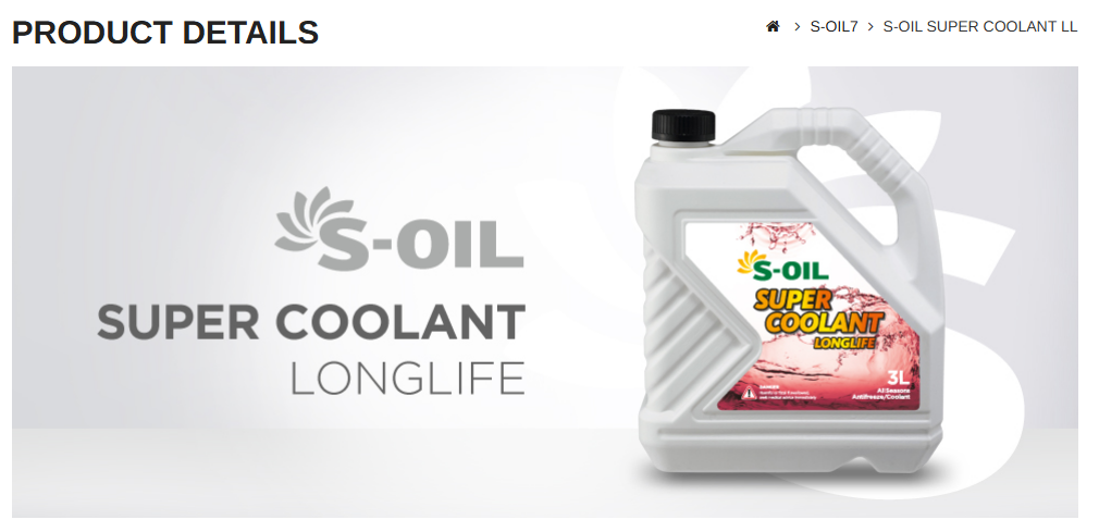

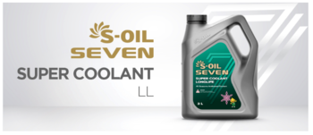

Нашел актуальные tds/msds по антифризам S-Oil. Есть 2 типа, фосфатный Super Coolant и карбоксилатный Super Coolant LL.  Призводитель - Kukdong. Имеют ли какое-либо отношение эти антифризы к продаваемым у нас - вопрос.
LL позиционируется для корейцев с не азиатской родословной.
S-OIL SUPER COOLANT LL is the Organic acid type of long life antifreeze & coolant with the change interval of 10 year or 200,000km.
This product is a nitrite-,borate-, phosphate-, sillicate-, and amine- free formulation.
This meets the mixed specification of GM 6277M and SSANGYONG motor long life coolant.S-OILSUPERCOOLANTLL_MSDS.pdfS-OILSUPERCOOLANT_TDS.pdfS-OILSUPERCOOLANT_MSDS.pdfS-OILSUPERCOOLANTLL_TDS.pdf
1 час назад, SL1 сказал:
Смотрел недавно канистру LL, но там не Kukdong, другой производитель.
5 минут назад, IvanRND сказал:
