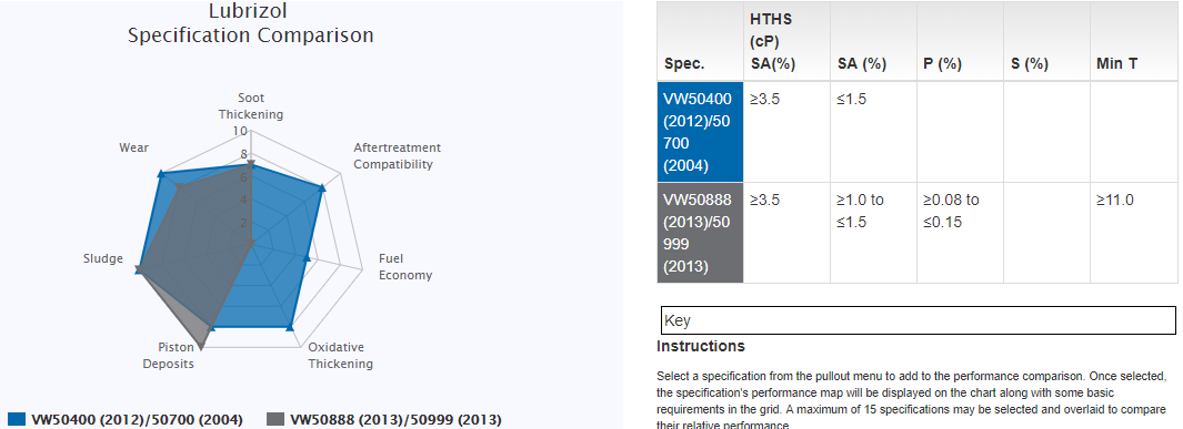

Я чёт понять не могу, шо за допуски такие.... есть 508.00 и 508.88. На Lubrizol только 88 нашёл. В сравнении с 504 смотрится странно. А 00 что за зверь?
