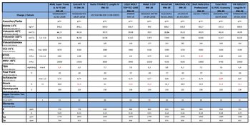

Судя по результатам теста, оригинал это ухудшенный CASTROL
В оригинале и ARALe много серы и мало противоизноски, но в пределах допуска.
По CCS лучше всех FUCS, MOTUL, LM, TOTAL и "запрещённый" маслодел, все < 3500.
SAE20, вполне допускаю, что для этого теста "запрещённые" деятели подготовили специальный замес, но результаты анализа M1 не сильно отличаются от нашего.
  22.01.2020 в 10:18, Палыч314 сказал:
В изгои конкретно попал SHELL с HTHS 2.32
Раскрыть
Не обсуждая достоверность исследований, следует заметить, что у этого масла 508/509 нет:)
