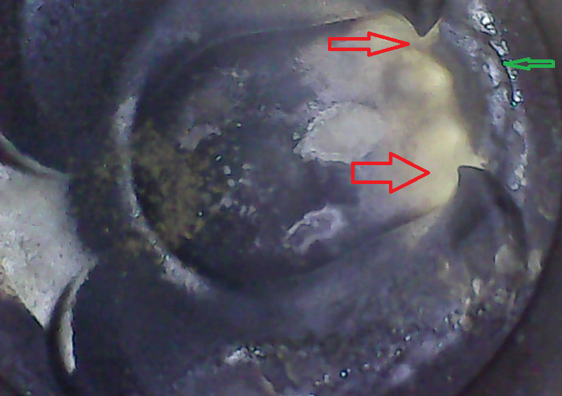

Если верить документам от предыдущего хозяина, то на этом масле движок на Рендж Ровер Эвок 240 л/с, он же Форд Экобуст прошел 75 тыс. км. Вчера менял свечки, сделал их фото, заодно эндоскопом полазил. Что скажете о состоянии движка? Сейчас все тот же А5 залил. До этого Форд Формула Ф заливал, замена через 7,5 тыс.км. Фильтр Манн.
kap Для экобустов вроде свои допуски у Форда, не как у этого масла. Это для амосферных. С допуском форда под экобуст мотор много масел, сделайте тему в выборе - там посоветуют какое и какой интервал, а может тема уже такая есть.
По фото цилиндр вроде хорошо, черная полоса это от графитового покрытия юбки поршня - задиров нет, хон в порядке. Нагар вот только немного смущает - прогревать двигатель надо , на холодную сразу гари до отсечки не давать. По свечам зажигания - их ресурс и состояние от качества топлива зависит.
 ПОискал, вроде особых требований к допуску у этого омтора нет - наверно из-за того тчо это первое поколение Экобуст, т.е. выше я соврал - это масло тоже подходит.
