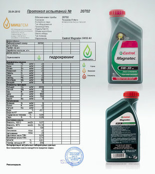

Я одно время даже думал, что форд формула Ф это именно Кастрол А5. Но анализы в клубе меня в этом разубедили.

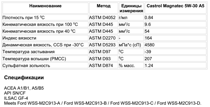

можно только догадываться пока нет анализа.
Но по физико/химическим параметрам одинаковы.
Все данные в сообщении ниже.

Если кому интересно.
Планирую лайт анализ данного масла.
Присоединяйтесь!
Ну да, как многие и предполагали, почти не отличается от Formula F. Жаль что не успел его попробовать в Мазде 6, продал полгода назад...

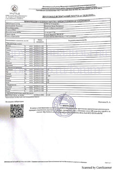

Fild12 что бы что то добавить, пришли в пдф формате на oilclubru@gmail.com Результат анализа, мы оформим как полагается, выложим для обсуждения в соотвествующем разделе и поместим ссылку на анализ в шапке темы.
ModeratorSigma к моему сообщению
приложен скан анализа.
Готов при  необходимости переслать на указанную почту.
Fild12 сделаем, как то мимо глаз пролетел что есть в пдф формате
