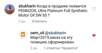

У меня тоже лансер, только движок 4В11. Я уже давно разделил масла на зиму и лето. Зимой лью Idemitsu Zepro Eco Medalist 0W-20  его на 200 мото-часов, примерно у меня выходит 4-5000км пробега. Весна, лето и осень катаю на масле покрепче: PENNZOIL Ultra Platinum Full Synthetic Motor Oil 5W-30 его на 300-350 мото-часаов, примерно у меня выходит на 7500км. Но его сейчас в продаже нет, обещают что в марте должно появиться. Масложора зимой нет вообще, на 5000км. летом бывает грамм 200 могу долить за 7000км, общий пробег авто 90000км.
В 12.01.2019 в 20:19, vmeste13 сказал:
Добрый день! Это кто такой молодец? Жду как манну небесную.
