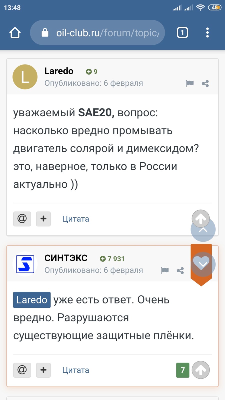

Про промывку димиксидом или соляркой комментировал SAE20.
  30.06.2020 в 10:33, Nickol сказал:
Раскрыть
Непомню, что он там говорил по этому поводу. Может не обратил внимания, потому как для меня это нонсенс и не актуально. Разве в молодые годы по началу в бытность первых авто с рынка, но тогда просто капиталил и уже в "гербалайфы" не верил.
Изменено пользователем Игорь WO
