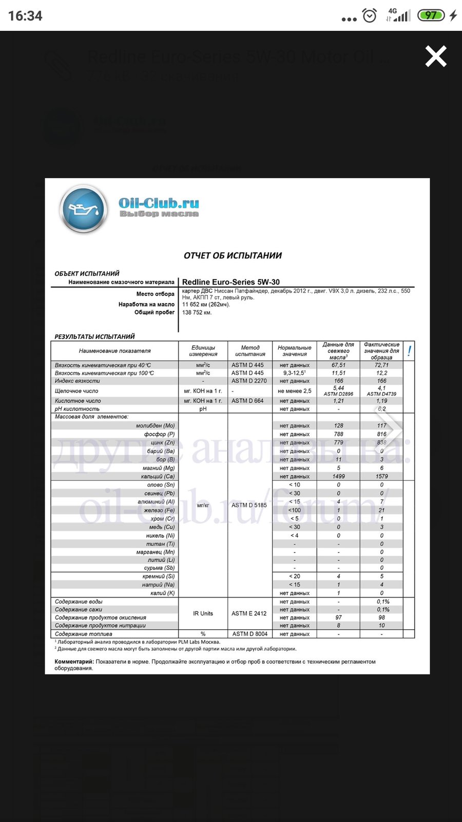

Ну да божественная Тойота намолотила кислоты в 52 единицы за 7000 км, не это не эстеры, ну пусть будет 40 единиц, пойдет?
Вот примеры:
Screenshot_2020-07-24-16-34-39-451_com.android.chrome.thumb.jpg.67521e74989514bc6f4cec1e92e10f41.jpgScreenshot_2020-07-24-16-34-11-034_com.android.chrome.thumb.jpg.47f65e6c9022408e2a27abc808617bf8.jpg

  24.07.2020 в 13:31, Lerych сказал:
Раскрыть
пойдет... и сколько тогда по Вашему там % эстеров? склько %ПАО?
  24.07.2020 в 13:37, a-ha сказал:
Раскрыть
Анализ надо в УРЦ мутить, но желания что то доказывать у меня нет, мне все и так видно.
