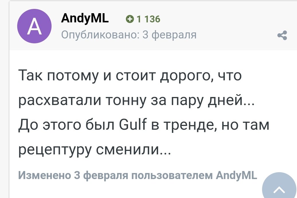

4.GULF ? (думаю нужно обновить анализ, т.к. говорят сменилась рецептура).
Конечно есть дешевле и не хуже: Zero, Kixx,#9:hi:, спасибо мужчинам за анализы.
