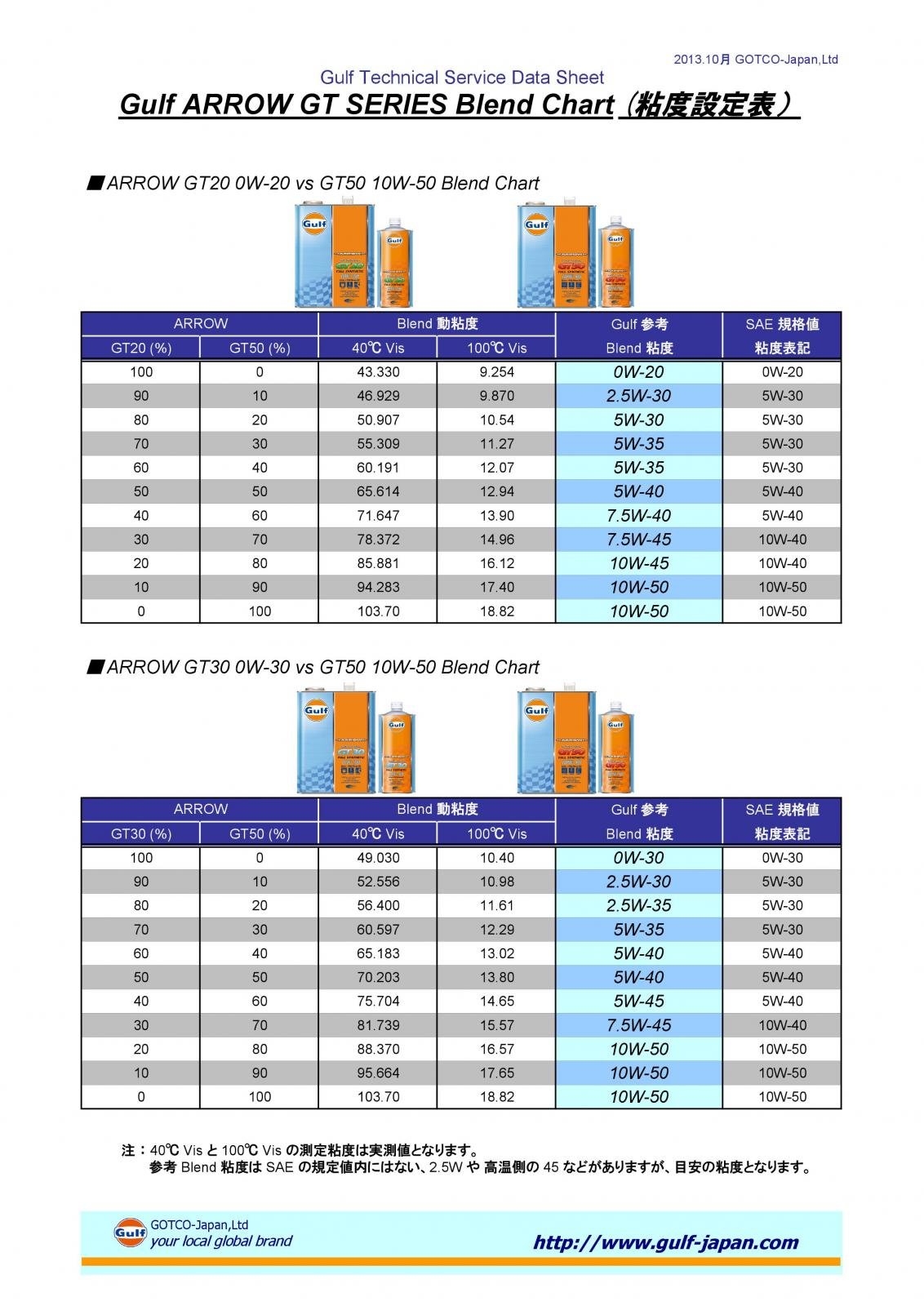

Сбор на Gulf arrow gt-20 0w-20 закрыл!
Думаю анализ свежего на oilclub покажет альтернативу к рекомендованному использованию IZEM от Вадим_69, для заливки в 4B11, на лето/трассу без заморочек с миксами от SAE20.:hi:
Может кому, не только мне, интересны миксы. Варианты рекомендованы не SAE20. И не с 4Т.
Изменено пользователем Nickol
