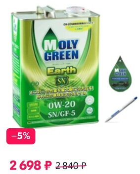

3 минуты назад, Nickol сказал:
0470023 4л;
Цена 2,511 руб. в Автодоке .
3 часа назад, m724 сказал:
Спасибо.
Извините, да, меня интересуют отл/хор японские! масла, с ценой меньше izem(amsoil).
В этом moly green мне не известно: прокрутка при -35°С, вспышка, замерзание, noak:unknw:. Я почти уверен, что масленная индустрия развивается для гибридов, и сенсаций (Japan) в 0w-20 для 4B11 наверное не будет.
Вот и предложил обратить внимание на именно этот moly green.
P.S. Дополнительный и более расширенный анализ этого масла вряд ли кто поддержит,кмк.:hi:
07.12.2020 в 17:25, Nickol сказал:
На ютьюбе есть. CCS при.. -35гр. = 10 352 мПа*с. ((предел 6200..
7 часов назад, HiddenPilot сказал:
Рассматриваю на апр-сен, вместо izem, при -30°С =5737(пенс). Инфа НЕ проверенная  и НЕ официальная, если вдруг она соответствует действительности, то может это 5w-20? Х.З.
P.S. Я бы поддержал анализ свежего, если б кто его организовал:new_russian:.
Хотя он и есть, но...
Других интересных  japan не вижу:unknw:
Изменено пользователем Nickol

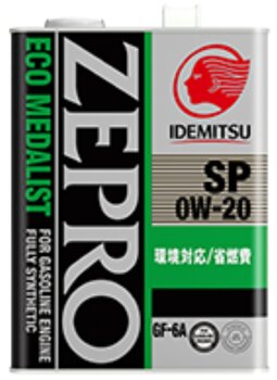

Нашёл такую картинку.
Тут и сбор на анализ свежего УЖЕ ИДЁТ!:)
Кто знает, где торгуют сообщите, пожалуйста.
Или может кто в Japan будет, справки наведите.:hi:
