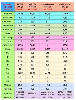

В зиму этот qs с GTL думаю стабильней будет. Из-за того, что ХХ больше, и ИВ + темп.вспышки, говорит о чем то ...., тем более SP GF-6A, если Вам это о чём то говорит.
Я бы после зимы затестил, в виде анализа отработки.
Спасибо. Добра.

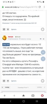

  20.02.2021 в 13:45, Pavel_NSK сказал:
veev2 10W-30 даже синтетическое как Amsoil при минус 15 градусов "так себе" масло. Неприятная работа ДВС на прогревах.
5W-30 ACEA A5/B5 или ILSAC GF-5 отично справятся и зимой и летом.
Раскрыть
Ну какбэ вот так, -15°С–-10°С Rosneft М-10ДМ полёт нормальный)
