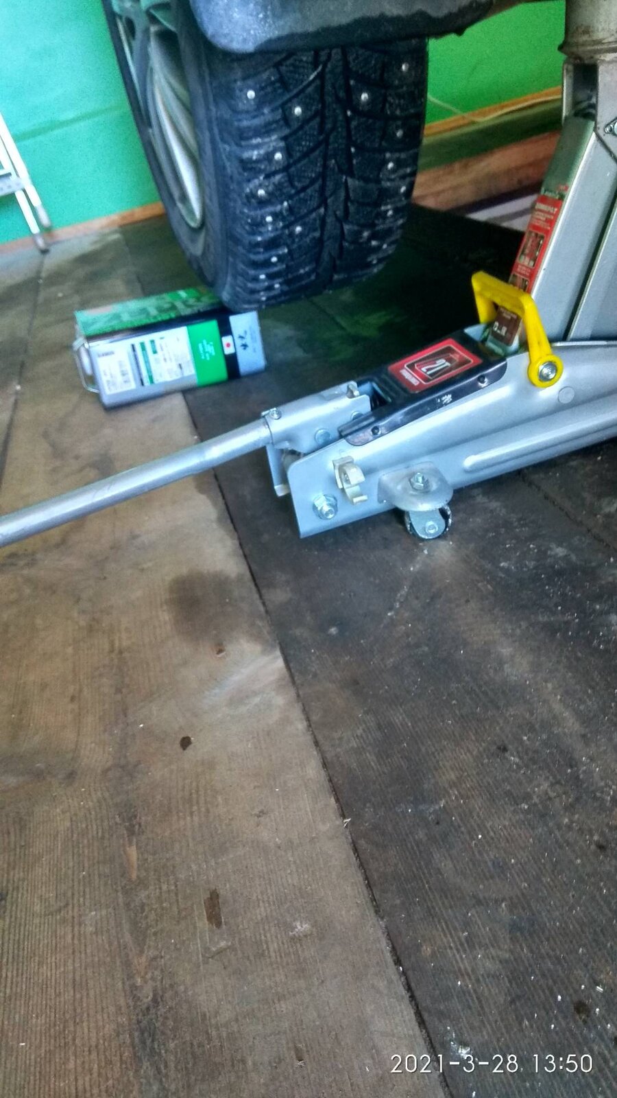

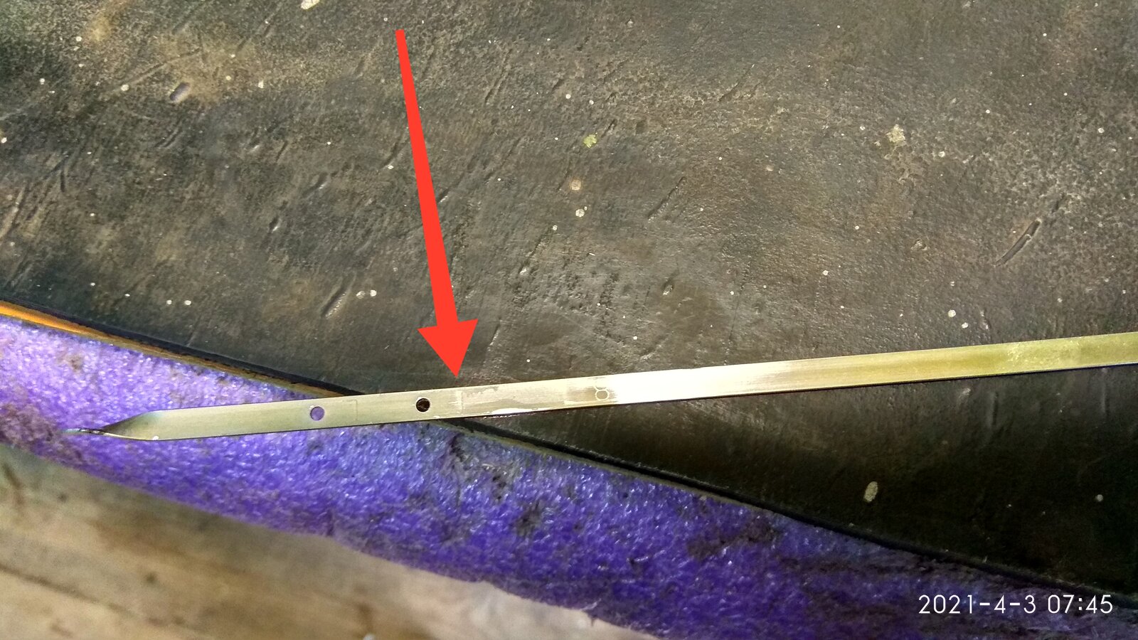

После промывки (Роснефть м8в 3л+1л Kixx 10w40 SL+250ml L132+остатки Shell Helix Ultra 0w20 SN, GF5, A1B1, в течении 15 мин, каждые 5мин по 1мин держал обороты в минуту 3000), имея озабоченность наличия несливайки, пер.лев. колесо поддомкратил перед сливом вот так вот высоко...
Залив масло 4.7L, имею уровень вот такой...
Через пробег ≈20км, сегодня, залив остатки, =300ml,
Внимание!!!
Уровень +1,5мм!!!
Т.е. 5л(4+1) IZEM зашёл полностью в 4B11/2.0L !!! :new_russian:

Неоднократно Вадим_69 говорил, что существует проблема наличия не сливайки, которая пагубно влияет на щелочное нового масла, и не чего хорошего от разбавления грязных остатков с новым маслом в целом, и особенно после зимы, не несёт. Предлагалось использовать шприц для отсоса/откачки остатков. Но такое рукоблудие не по мне.
Вот поделился таким способом. И был я удивлён, что вместо обычных 4,7л утрамбовалось 5,0л свежего.
Вывод я сделал для себя (4B11), что при сливе старого масла и пер.лев. в "небо", несливайки/грязи остаётся меньше. Свежего заходит больше и щ.ч. держится дольше.

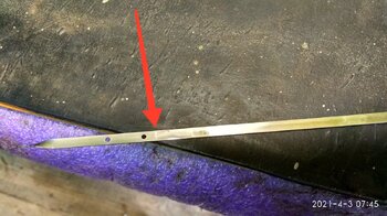

Вадим_69
У меня на щупе две верхних метки:
дырка и риска. Уровень залит выше дырки, т.е. по риску (5л), это перелив?
Изменено пользователем Nickol
igork
  04.04.2021 в 09:32, igork сказал:
m724 словосочетание "сухой картер" означает какой объём масла войдет в двигатель после схода с конвеера(когда в нем ещё не было ни капли масла) или после капремонта(когда всё масло сливается под чистую).
В период эксплуатации слить старое масло при замене полностью(до последней капли) не представляется возможным. В разных двигателях при замене от 10 до 20 процентов старого масла остаётся внутри.
Раскрыть
Извините вмешиваюсь.
Вероятнее всего, от поднятого колеса, отработка лучше/больше сливается под таким уклоном, минуя все  техн. нышпорки ДВС.
  04.04.2021 в 10:42, Nickol сказал:
  Показать содержимое
Раскрыть
Да, небольшой перелив. Но это не страшно, имхо. Вот больше лить уже не стОит...
